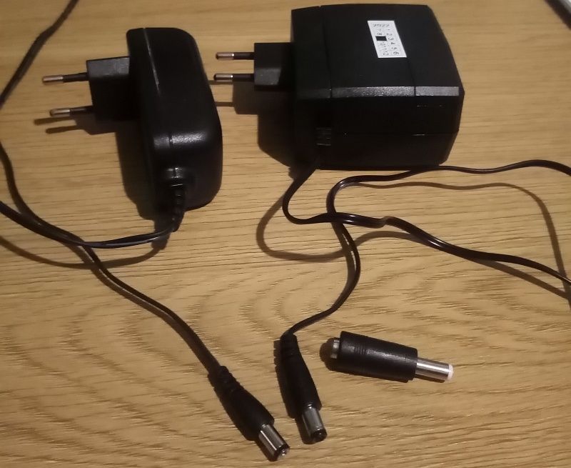

Po rozpakowaniu okazało się, że zasilacz jest 2 razy większy i cięższy (210g vs 110g) od zasilacza do FB2. To nie jest wielki problem a gdzieś tą baterię trzeba było upchnąć 😉 W zestawie była też dodatkowa przejściówka (patrz zdjęcie) o której ani słowa w instrukcji i właściwie to nie wiem do czego służy.
Pierwsze co zrobiłem to sprawdzenie napięcia podawanego na wtyczce - mój miernik zmierzył równe 12V, zarówno z zasilaniem 220V jak i bez (w trybie UPS). Wtyczka też idealnie pasowała jak w oryginalnym zasilaczu, więc... włączyłem. Nic nie wybuchło, FB2 wystartował normalnie a lampka na zasilaczu sygnalizowała mruganiem, że bateria jest jednocześnie w trakcie doładowywania. Od razu też zrobiłem próbę awarii zasilania - router ani mrugnął, radio internetowe jak grało tak grało, transfer pliku z Chomika (na kompie) też szedł bez żadnego zacięcia, jakby przełączenie faktycznie trwało poniżej 10ms - super! Po ponownym podłączeniu do sieci ładowało baterię jeszcze około godziny...
W instrukcji mamy takie ciekawostki jak pojemność baterii 2600mAh (litowo-jonowa 3.7V) oraz przybliżony czas pracy dla 12V/2.0A - 90 minut. Nie wiem jak oni to wyliczyli ale mi to rybka czy 90 czy 60 minut, u mnie przerwy w zasilaniu są sekundowe. Na razie nie mam ochoty sprawdzać ile wytrzyma na baterii... Pojemnik na baterię zaklejony taką gwarancyjną nalepką, więc na razie nie sprawdzę jak ta bateria wygląda.
Router na tym zasilaczu dzisiaj działa od 7 rano, zasilacz jest ciepły ale nie gorący, całkiem spoko.

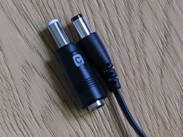

Sprawdziłem tę dodatkową wtyczkę/przejściówkę - faktycznie zmienia polaryzację. Przy okazji zmierzyłem, że zasilacz FB2 daje 12.1V

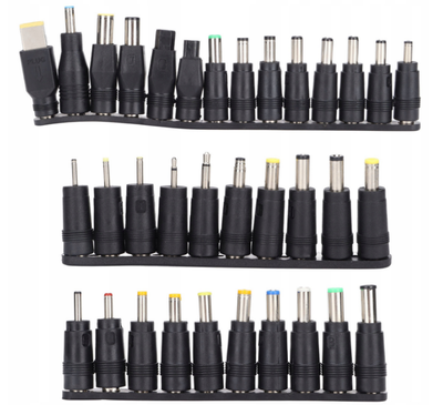

Spójrz dokładnie na "czoło" tej "przejściówki", a w zasadzie adaptera (na tym zdjęciu tego dokładnie nie widać) ale ma na pewno inny wymiar aby pasowała do innych sprzętów. Nawiasem mówiąc tych różnych rozmiarów jest więcej:

Jak już wyżej pisałem - przejściówka (adapter?) zmienia polaryzację. Jest też o 2-3 milimetry dłuższa i ma oznaczenie "C". Średnica zewnętrzna i wewnętrzna jest identyczna jak tej podstawowej wtyczki, za to ma na końcu biały kolor zamiast czarnego 🙂
