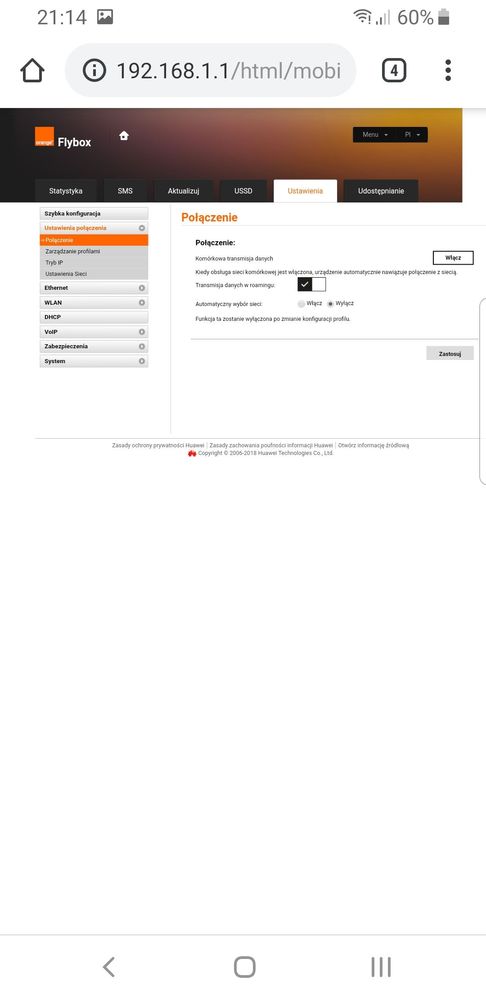

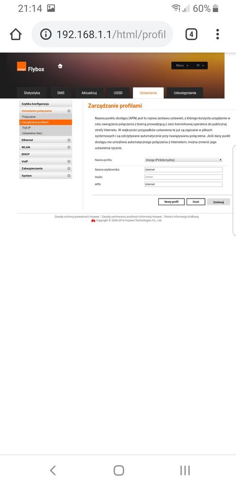

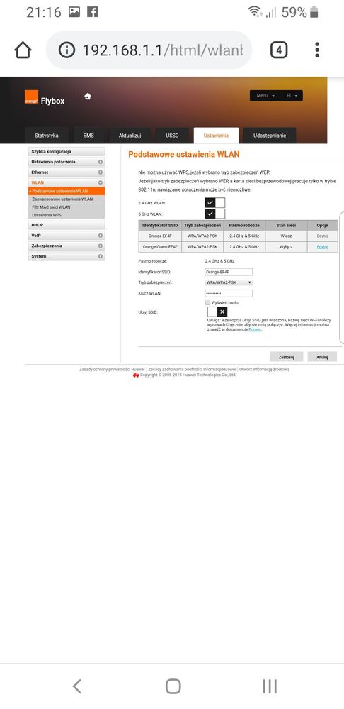

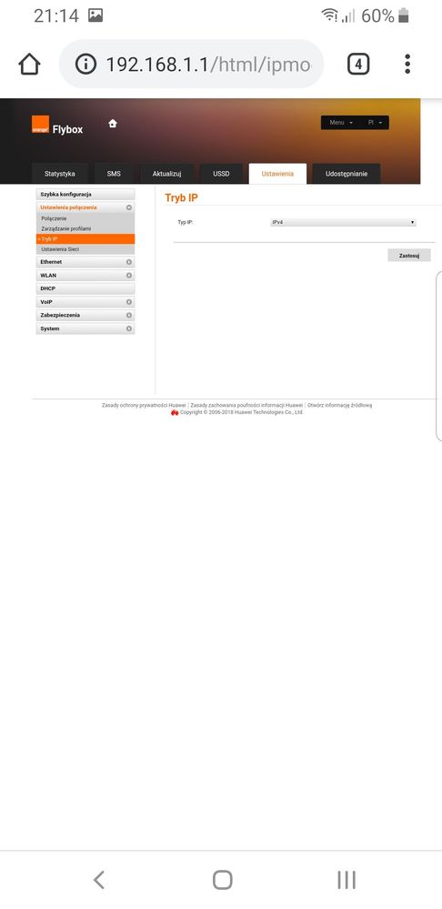

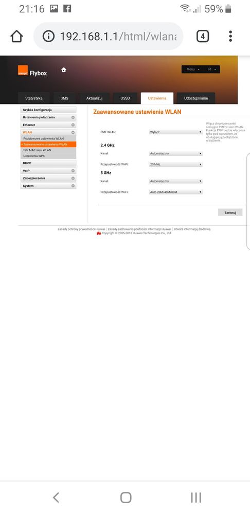

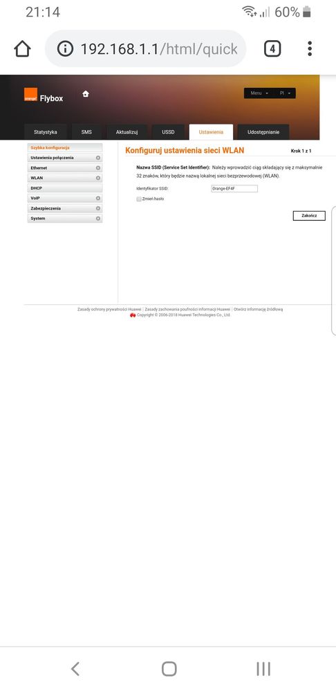

Albo modem uszkodzony (usterka) albo zła konfiguracja, wszystkie zakładki pokaż na Forum, inaczej to nikt ci nie pomoże, skoro statystyki pokazują transfer danych to karta ok.

Pokaż screeny konfiguracji.

Tu jest ok... A masz możliwość wykonania testu krzyżowego przekładając kartę sim do innego urządzenia np. smartfonu?
