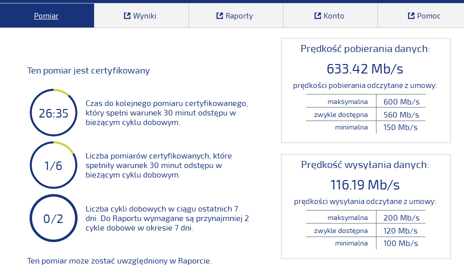

@agat13 - dzięki za radę ale dokładnie opisałem że sprawdzałem na 3 fabrycznych kablach ethernet podłączonych funbox->laptop (2 różne). Wykonuje certyfikowany pomiar zgodnie z radą kolegi powżej i o dziwo  już w pierwszym pomiarze (po wyłączeniu wszystkich innych odbiorników) wykazało 640 mb/s pobierania. Wcześniej robiłem tylko pomiary na https://www.speedtest.pl/

@Anonim zgadza się, jest tak jak napisałeś. Amator ze mnie. Dziękuję za błyskawiczną odpowiedź. Teraz bardzo długo walczyłem z różnymi ustawieniami i nic nie przynosiło rezultatu bo jak się okazało nie mogło pomóc gdyż wszystko jest okej :). Jeszcze raz dziękuję 🙂
FUNBOX 6.0 po kablu ethernet prędkość pobierania osiąga tylko 96 mb/s, po wifi 300mb/s+
@gawzib  tak myślałem że net działa ok, te testy mają sens, ale certyfikowane, wtedy prawda wychodzi na jaw 😉

Zgodze się z jednym, że pomiary prędkości powinno się robić na silniku UKE, są bardziej miarodajne, ale z kolei taka różnica (96/633)?
