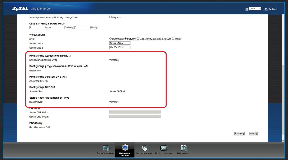

nie wszystko jest niby prawidłowo według techników orange i wiele osób ma ten problem jak rozmawiam ze znajomymi, proszę załącznik

Działa internet, ale strony po http już nie - proszę o pomoc
@rzemienAle widzę że masz w loginie ipv6 załączony i dlatego mogą być problemy z otwieraniem stron.
Tego nie ma możliwości wyłączenia to jest pole nie edytowalne
@rzemienTo zadzwoń do BOK myślę że maja taka możliwość wyłączenie tego z loginu na dzisiejszy są problem z ipv6 nie wszystko jeszcze działa na tym.
