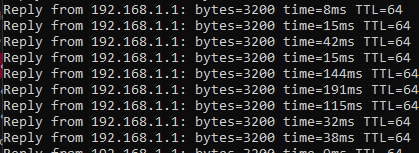

A więc mój router Funbox 2 z całym pakietem usług (tv, telefon stacjonarny i internet) już chyba powoli kończy swój żywot. Pojawiają się na drodze komputer-router duże i totalnie randomowe opóźnienia często z utratą pakietów. (screen poniżej z pingowania adresu routera w cmd)
Zastanawia mnie co może być przyczyną tego problemu. Wiem tyle że router (może nie jakoś bardzo ale i tak) trochę się przegrzewa. Sześćdziesiąt stopni na obudowie routera jest chyba czymś niepokojącym.
Jakieś pomysły? 🙄

@p48l0 Ten typ tak ma, jeśli nie ma dobrej wentylacji. Jeśli nie przeszkadza to zasięgowi wifi, to postaw go na boku z dala od innych urządzeń i staraj się zapewnić przepływ powietrza. Z doświadczenia wiem, że raz przegrzany będzie sprawiał problemy, stad wydaje mi się, że dobrym krokiem nr 2 jest zgłoszenia uszkodzenia modemu i darmowa wymiana w telepunkcie (pamiętaj o komplecie) zaraz po zrobieniu przywróceń fabrycznych, gdy te nie odniosą skutku.
"Fabryka" nie boli, a czyści śmieci w sofcie modemu. Zrób później testy i ewentualnie wymień
Dopisałeś znacznik "wifi"-rozumiem, że testy robiłeś bez kabla? Jeśli tak, koniecznie powtórz przewodowo.
Wyłącz też inne urządzenia w sieci, aby tylko testowe urządzenie miało dostęp do sieci (dla pewności pomiarów)

Wygląda to tak, jakby był mocno przeciążony. Może faktycznie wynika to z przegrzania. Na początek bym go wyłączył na dłuższą chwilę i sprawdził jak temperatura spadnie. Jeśli wciąż będzie się tak zachowywać, to reset do ustawień fabrycznych i test. Jak to nie rozwiąże problemu, to pozostaje zgłoszenie problemu do operatora.

@p48l0  oficjalnie nie spodziewaj się odpowiedzi na tak. Szybciej bym zalecił wentylację mechaniczną. Aż tak drobiazgowo nie sprawdzają, ale lepiej zastosować wiatrak...
Skoro masz FB 2 to czy aby nie masz łącza miedzianego? Jeśli tak, to problemy prócz sprzętowych mogą być liniowe.

@p48l0 nie można rozbierać routera. To jest własność Orange i jeżeli zostanie uszkodzony przez Ciebie, możesz zostać obciążony. Wymianę możesz zrobić w dowolnym momencie, nie trzeba czekać do końca umowy.

Przywrócenie ustawień fabrycznych nic nie dało, dalej ten sam problem.
Postaram się jakoś ochłodzić router za pomocą wiatraka a w między czasie zajmę zleceniem wymiany.

@p48l0  po schłodzeniu wrzuć screena z parametrów linowych z menu modemu. Może tam też bubel będzie...
