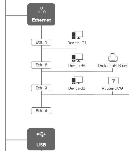

Moi drodzy, odkopuję temat
Coś się wczoraj podziało i FB10 przestał poprawnie działać jako router WiFi
Tzn działa ale wyłącznie na portach LAN 1-4
Port WAN który po wyłączeniu wewnętrznego ONT był portem LAN teraz nie działa 😕
(czyli użyj zewnętrzny ONT)
Kontrolki świecą ale tak jakby go nie było, co to może być ?
Nie wiem czy ta zakładka tak powinna wyglądać ? Wydaje mi się że tam był wcześniej port WAN 10 Gbps
Wersja softu chyba ta co była (bo beż podłączenia do pppoe z Orange chyba sam update się nie zrobił?)
1.1

Czy port ETH1 w FB10 mogę użyć jako WAN?
Wygląda na to , że  sam się przełączył na zewnętrzne ONT. Zmień z powrotem tryb pracy na ONT wewnętrzne.
  • 41
  • 101
Ok, wygląda że jest już ok.
Dziwne że samo się przełączyło, port 10 Gbps też się pojawił.
