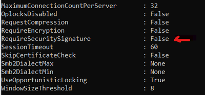

Wprowadziłem komendę:
Set-SmbClientConfiguration -RequireSecuritySignature $false
Sprawdziłem , czy zmiany zostały wprowadzone (Get-SmbClientConfiguration)
Niestety mimo zmian ustawień dysk nie jest do zapisu.
Próbowałem też dodatkowo: Set-SmbClientConfiguration -EnableInsecureGuestLogons $true
Jakieś dalsze pomysły?

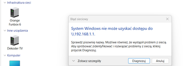

Czy dysk/pendrive podpięty do Funbox 6.0 za pomocą USB jest tylko do odczytu?
Nie widzę:
  • 3223
  • 15733
  • 143
@Lacertus Możesz porównać jakie są ustawienia w W10 ale na dłuższa metę trzeba się przygotować, że protokół SMBv1 jest skazany na wymarcie. Nawet jak sobie teraz poradzisz to MS za chwilę może wdrożyć nowe ograniczenia.
