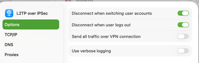

Wygląda na problem z routingiem czyli  trasami lub DNS . Konfigu VPN raczej nie pokazuj publicznie na forum, a jeżeli już to ukryj wrażliwe dane, czyli login, hasło, host ale jak wspomniał może@Glut  wrzuć ifconfig.
W każdym razie, na twoim miejscu zgłosiłbym to do waszego działu IT. Daj im zdalny dostęp np  przez TV i niech robią 🙂

Możesz jeszcze sprawdzić to trzecie ustawienie czy masz zaznaczone - jak tak, to spróbuj odznaczyć - ale to powinien już Twój zespół IT przekazać.
Z innych rzeczy - sprawdź czy Funbox posiada gdzieś opcje ipsec passthrough - jak ma, to ją włącz
