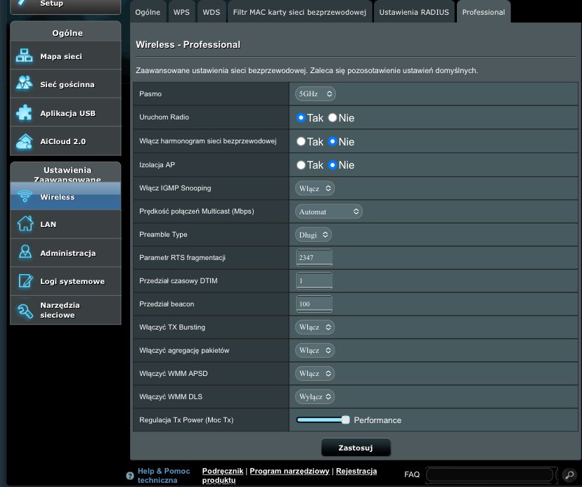

Brak internetu w dodatkowym routerze na paśmie 2.4 GHz kiedy uruchomi się telewizja
Jeśli chodzi o ustawienia „profesjonalne” to wyglądają one jak na zdjęciu. Jeśli chodzi o konkretny port LAN to nie mogę zrobić nic
