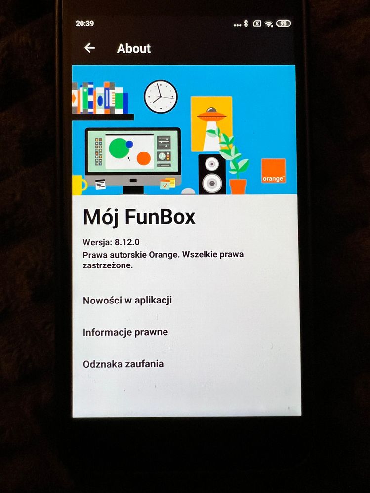

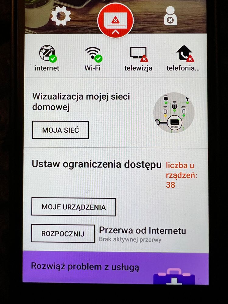

Odkurzyłem starego Andka, bo nie dało mi to spokoju.
Bez problemu pokazały się urządzenia. Wersja 8.12.0 działa z moim Funboxem, czyli to nie router jest powodem problemu, tylko na 100% apka z AppStore ;(
Tylko pozostało cierpliwie czekać

Czyli miałem nosa, aplikacja na ios po aktualizacji softwaru modemu nie widzi mapy sieci  😄 Cieszę się że mogłem pomóc :))
