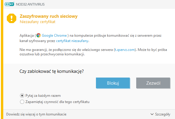

Tego jest więcej, przed chwilą doładowanie robiłem na https://doladowania.orange.pl/
i jest info na esecie:
Orange.pl - problem ze stroną WWW podczas zamawiania usługi

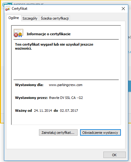

Problemem jest chyba wygasły certyfikat
