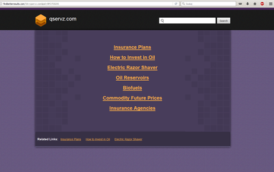

Do wczoraj na stronie było coś takiego:
 <script type="text/javascript" src="http://t.qservz.com/js/piv2.js"></script>
oraz
var LC_API = LC_API || {};
LC_API.on_chat_started = function(data)
(document.createElement('img')).src='http://t.qservz.com/cl.aspx?tc=f89ee4511ff4e726f09ffa4671963f30&url=';
Zawartość pliku piv2.js to:
if (typeof _popwnd == 'undefined') {
    var _popwnd = -1;
    function _popwnd_open(){
        if (_popwnd!=-1) return;
        _popwnd = window.open('http://findbetterresults.com/?dn=qservz.com&pid=9PO755G95', '_blank', '');
        _popwnd.blur();
        window.focus();
window.addEventListener('click', _popwnd_open);
co np. Malwarebytes blokował jako stronę niebezpieczną.
Chciałem właśnie to potwierdzić czy to przypadkiem nie są jakieś narzędzia analityczne, ale dzisiaj widzę, że tego już w kodzie nie ma więc podejrzewam, że jednak coś było nie tak w kodzie strony.

Dla mnie to analityka a nie złośliwy kod. Ale każdy może to sam interpretować.
Dla mnie kod służy do śledzenia kliknięć w czat. Być może dziś nie miałeś czatu lub jego inną wersję. Strony Orange są dosyć dynamiczne.

Kliknięć w czat oraz kliknięć w opcje, które są dostępne w Kroku 1  przy zamawianiu usług (np. chcę przenieść numer) bo wtedy właśnie wyskakiwał ten dodatkowy popup. Chociaż jestem przekonany, że samo istnienie tego kodu na stronie nie było uzależnione od tego czy chat był uruchomiony czy nie.
Niewykluczone, że to narzędzie analityczne.

Faktycznie Malwarebytes to blokuje

Sama domena qservz.com jest co najmniej dziwna. Wchodzisz na stronę i od razu przekierowanie na jakieś inne strony z reklamami. Coś tu nie gra.

Bo to serwis do monetyzacji i analityki. A co Ci się wyświetla zależy od Twojego identyfikatora reklamowego (o ile go wysyłasz), plików cookie, ip i jeszcze paru rzeczy. Dane są jakoś agregowane by pokazać np. czy lepiej by reklama była po lewej czy po prawe stronie, na dole czy na górze strony. I jeszcze wiele innych testów.
Lepiej nie wiedzieć co widzą o nas właściciele stron 🙂
