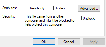

Zobacz we właściwiościach pliku czy nie ma włączonego security dla PDFa (czyli zaznacz Unblock/Odblokuj):
  • 586
  • 3348
Brak możliwości otwarcia/wydruku w Acrobat Reader faktury z pliku PDF pobranego z MO
Miał, inne  ściągane z zewnątrz też mają.
Zaznaczyłem "Unblock" i potwierdziłem, nie pomogło 😞
