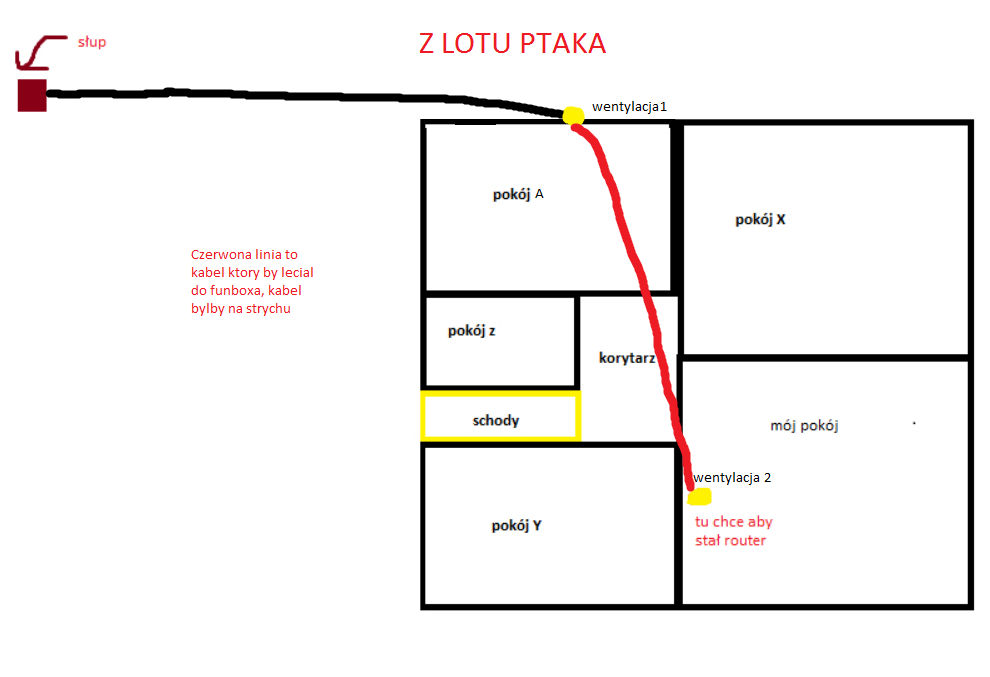

Witam, mam pytania odnosnie montazu swiatlowodu w domku jednorodzinnym
1) Ile metrów ma kabel lecący ze słupa do domu?
2) Myslicie ze mój plan z montazem jest mozliwy? Bardzo chcę mieć router w moim pokoju, który niestety nie jest najblizej słupa (słyszalem ze montują najblizej słupa) (wiem ze wszystko jest do dogadania z monterami jednak chce poznac wasze zdanie)
3) Jesli nie, zaproponujcie mi jak poprowadzic kabel tak aby router znalazl sie w moim pokoju?
Plan w załączniku, pozdrawiam

Różne są możliwości. Router może być w pokoju A natomiast dalej po wifi. Jeśli kabel będzie wchodził na strych to można pociągnąć go aż nad twoim pokojem a później przewiert przez sufit. Do kanałów wentylacyjnych monterzy nie dają kabli bo jest to niezgodne z polskimi normami PN, normami zakładowymi Orange i normami BN.

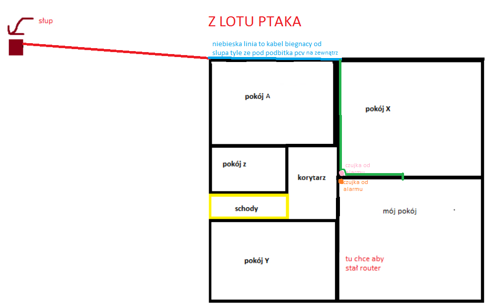

@asaz12W technologii FTTH dystans pomiędzy słupami lub słupem i domem nie powinien mieć więcej niż 50m (dla kabla MADC). Można jednak układać go po elewacji lub pod podbitką i wejść w tym miejscu, gdzie tobie będzie wygodnie. Instalator powinien ustalić to z tobą przed instalacją i zaproponować rozwiązanie. Dystans po elewacji nie ma znaczenia. Po wejściu do domu monter zakłada gniazdo FTTH i podłącza modem (długość przewodu od gniazda do modemu to około 1,2m). Później masz możliwość zamówienia dodatkowej usługi na sieć wewnętrzną w domu (kabel eth), a jeśli masz zamówioną IPTV, to podłączenie dekodera po kablu (również eth kat5e). Wentylacja to jakieś rozwiązanie jest, ale od razu uprzedzam, monter może nie chcieć tego tak wykonać z powodu tego, że nie jest to działanie zgodne z normą wykonywania instalacji. Dlatego warto zapytać o kabel po elewacji tuż pod podbitką, ale na zewnątrz.
Rozwiązaniem może być wejście do pokoju X i po obwodzie pokoju X zrobić otwór do Twojego pokoju i założyć modem. Powiem tak: wszystko zależy od inwencji montera i jego doświadczenia. Jeśli odpowiednio uzasadnisz taką, a nie inną drogę, dojdziecie do porozumienia.Jemu też zależy na sprawnym wykonaniu instalacji

@asaz12 jest możliwość podejścia z kablem bezpośrednio do pokoju w którym chcesz mieć router, kwestia dogadania z technikami szczegółów, no i ekipy na jaką trafisz. Druga opcja to o czym pisze @agat13  przejście przez mur do pokoju x i ułożenie kabla np. pod listwami, następnie przez ścianę do właściwego pokoju.
ps. drugą opcję zastosowali u mnie

@marder w takim razie szkoda, u mnie nie robi to orange tylko inna firma (w ramach POPC), moze sie jakos dogadam bo pomysl wentylacji jest nie dosc ze banalny w instalacji (wystarczy przeciagnac kabel) to ja bede zadowolony
@agat13 jest to dobre rozwiazanie, chcialem po rogu pociagnac jednak zorientowalem sie ze idą tam kable do alarmu, nie wiem gdzie konkretnie ale sie dowiem. Troszke "ulepszylem" twoj plan, myslisz ze na takie cos pójdą? Dodam że będzie to z programu POPC także dostanę zewnętrzny ONT, czy to coś zmieni?

@asaz12 Dobry pomysł, tym bardziej, że nie koliduje z alarmem, bo kabel ftth się klei na ciepło do listew. W rogach ścian przypilnuj aby nie robili kątów prostych, więc będzie luz w narożniku
P.S. czasem strych może się kiepsko skończyć w przypadku gryzoni...lepiej całość mieć pod kontrolą i na oku

@agat13 Do jakich listew? jesli chodzi o listwe to mam tylko podłogową

@asaz12 właśnie ją miałem na myśli...

@asaz12 właśnie o te listwy chodzi.
@agat13 sorki za powtórkę ale nie zauważyłem.
