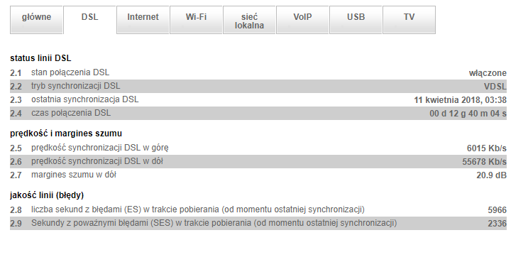

Ogólnie to nadal czekam. Póki co dzisiaj prędkość np. jest o wiele lepsza niż przedwczoraj. Liczba błędów od ostatniej synchronizacji nie wzrosła więc faktycznie może muszę uzbroić się w tą cierpliwość i zobaczymy co będzie na samym końcu a chyba póki co temat zamykam

@TerexA możesz pokazać jak to teraz wygląda ? Ważne jest abyś nie resetował routera podczas stabilizacji w okresie 10 dniowym .Tu nie zamykamy postów tylko możesz zaznaczy odpowiednią odpowiedz.

@Anonim To wiele wyjaśnia. Router był wyłączony i włączony bo niedawno wywaliło korki. Dobrze, że istnieje to forum bo panowie technicy nie powiedzieli nic o tym, że router nie może być resetowany. A tutaj daję screenshotaScreenShot_20180411161926.png
problemy z routerem oraz internetem
@TerexNa wywalenie korków nie masz wpływu, ale jest mała poprawa z tymi błędami ale nie obędzie  się bez wizyty techników po tym okresie 10 dniowym. Pewnie masz około 1 km do najbliższej centrali?

Nawet bliżej. Maksymalnie 500 metrów mam do tej głównej rozdzielni od orange. W salonie powiedzieli mi że według nich powinienem mieć praktycznie pełny zasięg i w dniu montażu faktycznie tak było.
@TerexW teorii tak powinno być pełna synchronizacja, ale praktyka jest inna jak jakość linii i inne rzeczy.....sam miałem od 2011 do 2018 roku to sporo wiem na ten temat jak to wygląda jak trafisz na kuma tego technika jest wstanie Ci to naprawić

Czyli po tych 10 dniach trzeba będzie wzywać techników. Ok mam nadzieję, że to zrobią porządnie, bo mi i tak najbardziej zależy na prędkośći uploadu do streamowania a download to już mniej mnie interesuje.
