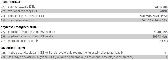

Witam,

@Cludy85 jeżeli masz adsl i umowa do 10 Mbit/s. Może udać się w okolicach 10 - 12 Mbit/s, ale dobrze, żeby linia od centrali nie przekraczała 2 km.
Co masz zapisane w umowie: Internet do 10 Mbit/s, czy do 20 Mbit/s?

@ketrasaArturpo interwencji techników dwa dni temu odległość po kablu do centrali została zmniejszona z ok 1650 m do 1316 m. Kończy mi się umowa i już napływają oferty o przedłużenie. W obecnej umowie jest zapis do 20 Mb/s. Dziś ma się pojawić jakiś technik u mnie i przetestować łącze i określić co mogę mieć max. Dlatego zadałem pytanie tutaj aby być trochę mądrzejszy w tym temacie i podczas rozmowy. Zadam mu pytanie jaki rodzaj mam ADSL.
Jeśli macie jeszcze jakieś wskazówki to chętnie poczytam przed wizytą technika..
Jakie muszą być min parametry takie jak odległość i inne aby skorzystać z opcji 80 Mb/s?

@Cludy85 wygląda mi, że na tej linii powinno działać vDSL 20 Mbit/s, może uda się 40 Mbit/s, ale już odległość jest spora. Raczej naszykuj się na niżą prędkość, żeby nie być rozczarowanym po podpisaniu umowy.
Żeby działało vDLS 80 Mbit/s, odległość do centrali nie może przekraczać 900 m.
W przypadku vDSL odległość gra bardzo dużą rolę i im bliżej centrali, tym większa prędkość.
Dobrze, jak technicy dokładnie sprawą wydajność Twojej linii do vDSL.
