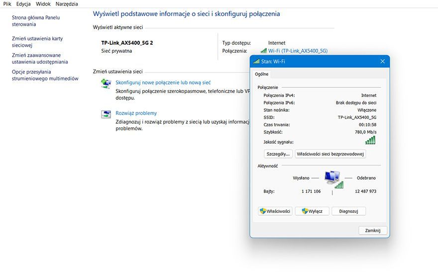

Częsty błąd popełniłeś, niestety nie wykorzystasz 600Mb/s na swoim sprzęcie, trzeba by go zmodernizować, bo da się spokojnie na wi-fi ac uzyskać 600Mb/s, ale karty sieciowe urządzeń muszą być wydajne. Pozostaje opcja po kablu LAN, lub modernizacja sprzętu, czy wymiana na nowy 😉
Tu przykład z mojego Laptopa z kartą ac, zestawia ponad 600Mb/s 😎

@Anonim Oczywiście ten pierwszy screen to wyliczenia matematyczne WIN, czy naprawdę na tym sprzęcie masz 780Mb/sek na speedteście? Pytam z ciekawości...
Zmiana światłowodu z 300 na 600Mb/s
@agat13  w testach dobijam do 800Mb/s, ale to jest mało użytkowe, tak stabilnie leci 600Mb/s 😉
