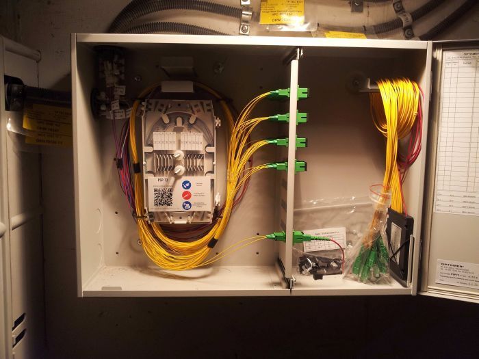

Wiadomość zawiera obraz
@NAWOJEK Tak wygląda OPP:
źródło: http://fiberservice.pl/ftth-orange/źródło: http://fiberservice.pl/ftth-orange/
Z lewej strony, takie czarne pudełko, to splitter.
Widocznie zdarzyło się tak, że wszystkie zielone konektory wychodzące ze splittera są zajęte, co jest sytuacją raczej rzadką.
Dołożenie splittera zapewne wiąże się z zestawieniem drugiej pary włókien(podstawa i rezerwa) od urządzenia OLT w centrali do OPP i dołożenia drugiego czarnego pudełeczka. Zapewne musi całość przejść przez dział inwestycji. Jak to się mówi...duży statek wolno zmienia kurs.
