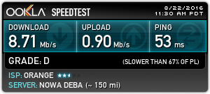

Dzień dobry,
Zwracam się do Państwa z chyba najpopularniejszym problemem na tym forum - wolny transfer i wysoki ping. Posiadam internet w Orange 10mb. Od jakiegoś półtora miesiąca, mam problem z internetem (wcześniej też się pojawiał ale nie z takim nasileniem). Problem widoczny poniżej, jak widać jestem w wybranym procencie - zawsze jakieś osiągnięcie 🙂 Komputer raczej nie jest winny, bo na tablecie sytuacja wygląda tak samo. PC połączony z liveboxem bezprzewodowo. Wszelkie wirusy raczej też nie wchodzą w grę, bo sytuacja po formacie wygląda tak samo. Co poradzić na to ? 😞
Bardzo proszę o pomoc.
Dziękuję i pozdrawiam!

Spokojnie - zacznij od tego że podłącz komputer do Liveboxa przewodem czyli tzw "skrętką"
Zrób pomiary na przewodzie i porównaj wyniki.
Zasmucająo wolny internet i wysoki ping
Podłączyłem przez USB.
Na pewno jest różnica 😄 Ping ładny, download się polepszył (chociaż liczę na więcej, bo do dyszki jeszcze troche brakuje), no a upload słabo dalej.

No i wylazło o co chodzi, masz wadliwe lub zakłócone wifi. Ja na kablu mam 50mb/s a na wifi około 15 mb/s...
Nie wiem jak ma być na USB ale masz w komplecie Liveboxa kabel sieciowy to go podłącz i jeszcze raz porównaj.
  I pamiętaj że download masz do 10 mb/s a nie 10mb/s czyli że między 1 a 10 jest OK i tak ma być!

Jozefg napisał(-a):
Stare zalecenie "zrestartuj modem"... (odłącz prąd na około 10 sekund) a co oczywiste, jak pisze Jozefg, zawsze będzie różnica w transferze przez kabel w porównaniu do WiFi
