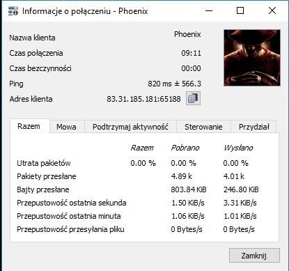

Nagle na team speaku gdzie ping miałem 40 ms , teraz jest po 500 +/-400 ? W każdej grze online po 600-1000 ms . Posiadam gry , w których opłacam miesięczny abonament i teraz kto pokryje koszty tego , że nie mogę z tego normalnie korzystać bo się najzwyklej nieda .

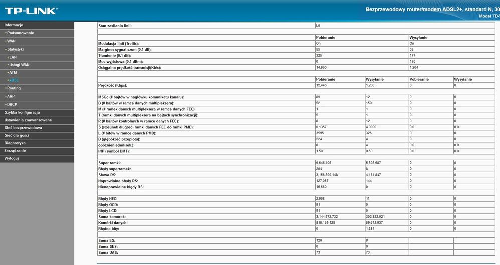

5 ODPOW. 5
  • 38240

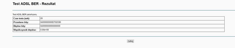

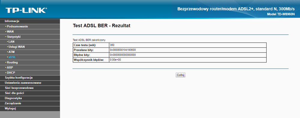

Wysoki ping - Neostrada 10 mb/s !
BER.jpgczy 20 sek czy 360 taki sam wynik jak tu .
