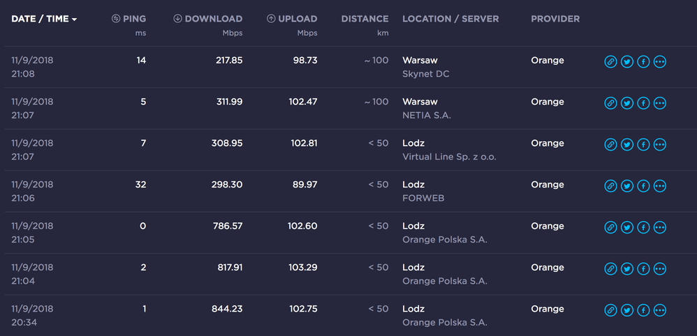

Podpisałem umowę na Orange światłowód 1Gb/s. W środę (5.09.2018) przyszedł Pan, podłączył, przeprowadził speedtest (na speedtest.net) i poszedł. Ja zacząłem "testować" nowe łącze w czwartek i piątek. Nagle okazało się, że speedtest.net potrafi pokazać 9ms pingu oraz 250mbps pobierania (nawet przy połączeniu z serwerami Orange) a pobieranie plików na ogół ogranicza się do 600mbps (ewidentnie rozpoczęcie pobierania kolejnych plików spowalnia te aktualnie pobierane). Do tego pobieranie na ogół kończy się błędem, czy to przez przeglądarkę, czy przez klienta BitTorrent. Ciężko mi stwierdzić dokładną przyczynę, jednak w razie potrzeby mogę przeprowadzić dokładniejszą analizę połączenia.
Dodam, że testy wykonywane przy bezpośrednim połączeniu do Funbox'a, testowane na 3 laptopach, pobieranie na dyski SSD, karty 1Gb. Testowane przy użyciu dwóch kabli 6 kat. oraz tego dołączonego do funboxa.

Dodatkowo kilka testów ze speedtest.net:
  • 33173
  • 41313
Wypowiedzenie umowy z winy Orange
W panelu Funboxa 192.168.1.1 - i tam przeklikaj po zalogowaniu. I sorry, nie DSL, a FTTH.
Nie wiem czy wszystkie serwery speedtest w Polsce obsługują mierzenie dużych prędkości. Wg mojej wiedzy Netia dopiero testuje u siebie i koło 15.09 lub później ma zacząć to działać. Nie wiem jak z innym dostawcami.
Podany test wg mnie mieści się w normie. Serwer na którym są testowe pliki jest słaby. Jeśli się nie mylę, 81.2 M jest podawane w MBps, więc aby mieć to co w reklamach trzeba pomnożyć przez 8 i masz Mbps - 1B(ajt) to 8 b(itów).

@Piotrekk85 Netia spokojnie jest w stanie testować 1Gb.
@lbarczynski serwer Orange powinno zamykać na około 900 Mbit-940 Mbit/s. To już ograniczenia fizyczne sprzętu.
Funbox 3.0 jak i 2.0 dają radę. Jeżeli nie możesz wycisnąć okolicy 900 Mbit/s, to upatrywałbym problemu albo w Twoim sprzęcie albo w uszkodzonej sztuce Funbox 3.0.
Jeżeli chciałbyś zobaczyć w swoim domu techników, to zgłoś uszkodzenie i powiedz to osobie na słuchawce - Chcę zgłosić uszkodzenie.

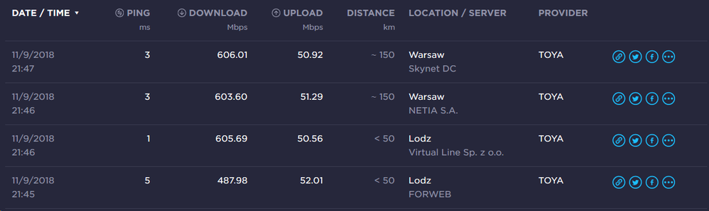

@Piotrekk85ponowiłem testy w domu, gdzie mam światłowód Toya 600/50:
Co do przeliczania, 82MBps * 8 = 656Mb, czyli o 344Mbps mniej niż opcja za którą płacę. Mam w bloku opcję z Toyą, której nie wziąłem tylko dlatego, że Orange zaproponowało 1Gbps, gdzie Toya "tylko" 600Mbps. Jak widać Orange kłamie klientów.
