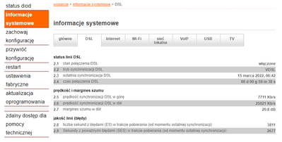

@nvagn daj screen z parametrami linii. Przyczyn zrywania połączeń może być wiele, np. uszkodzona sama linia, niepewne połączenia na linii, uszkodzony port w centrali, uszkodzona centrala itp.

Nie jestem pewien, gdzie są informacje o parametrach linii, niektóre są w informacjach systemowych w zakładce DSL, ale jeśli chodzi o inne, których nie m w panelu, to nie znam; zdaje się, że problem występuje tylko u nas, ale nie jestem pewien;

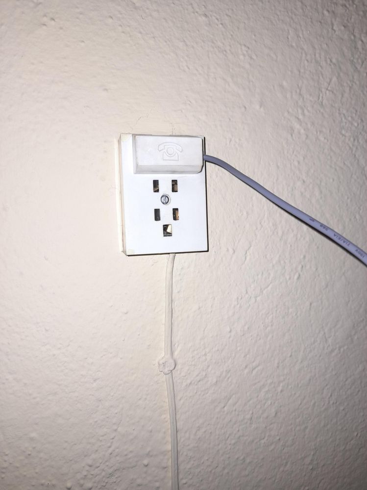

@nvagn  sporo sugestii  już zawarł @ketrasaArtur  w swojej odpowiedzi. Ja uważam, że nalezy gruntownie sprawdzić sieć domową.  Opisz co to za usługa. .Czy telefon jest podłączony do przewodow miedzianych i gniazda za pomocą filtra, jakie i ile jest gniazdek telefonicznych w domu.

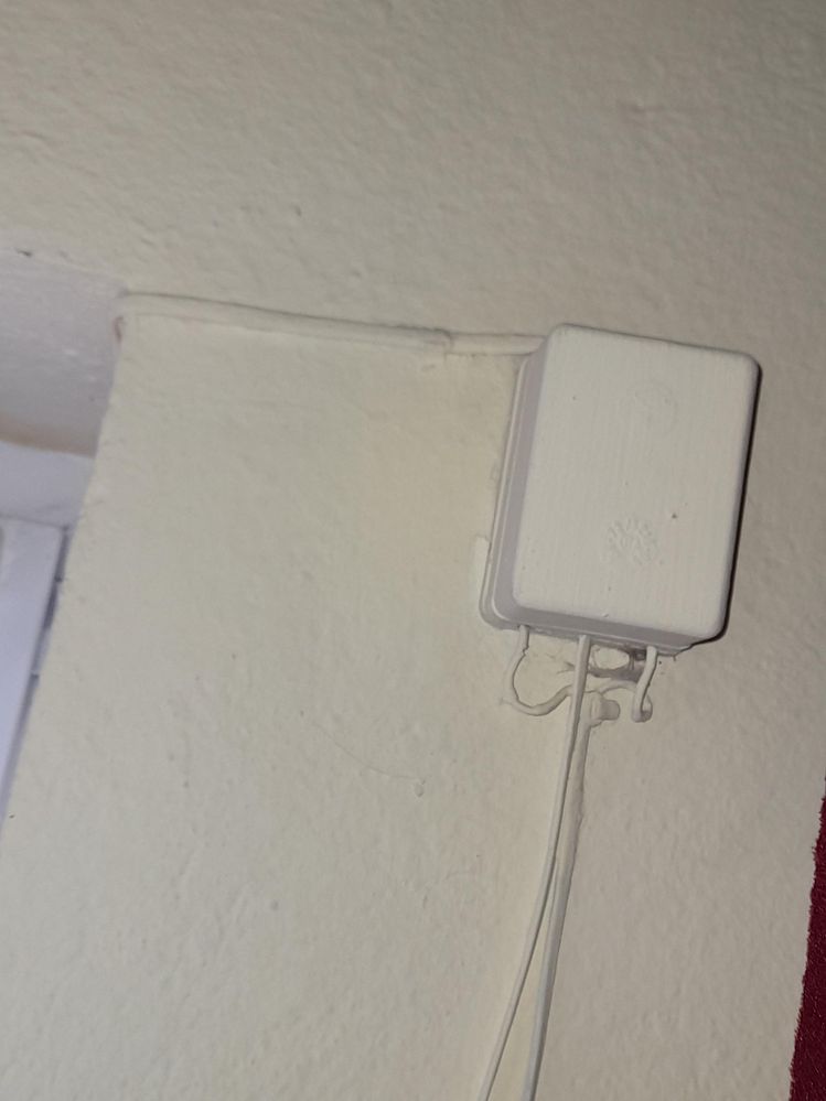

Pomożemy, ale musimy widzieć o czym rozmawiamy. Zrób fotki puszki, gniazdek, przewodow onstalacji, abyśmy technicznie się odnieśli. Nie bój się pisać, bo i tu zdarzały się własnoręczne naprawy sieci domowej  pod naszym nadzorem.

Słabo się znam na tym, więc sory, jeśli coś pomylę lub nie będę wiedział, ale mamy umowę na Internet na chyba 3 MB/s (na umowie było tak napisane) z połączeniem przez xDSL, bez podłączonego filtra (ale mamy w pudełku, tylko nie wiedzieliśmy, że jest potrzebny); w domu są 2 gniazda, aktualnie tylko jedno działające (przewód do drugiego został przecięty, możliwe, że przez myszy); dwa zdjęcia to właśnie ta puszka na ścianie łącząca z przewodem na słupie i z gniazdami oraz działające gniazdo, przewód jest przyczepiony do ściany i nad listwą od podłogi tak jak jest widoczne na zdjęciu z gniazdem, raczej nigdzie nie jest uszkodzony przez meble, bo żadne nie stoją na tyle blisko ściany, żeby mogły uszkodzić (a i tak jeśli przewód byłby uszkodzony, to musiałby być uszkodzony w przewodach do obu gniazd jednocześnie, bo będąc podłączonym do poprzedniego, aktualnie odciętego gniazda, też były takie problemy, a przewody do obu gniazd są złączone tylko w puszce), nie widać też żadnych widocznych uszkodzeń na przewodzie nigdzie

Edit 2: po podłączeniu filtra "margines szumu w dół" ma wartość 22.1 dB zamiast 20.8 dB, nie wiem, czy to lepiej, czy gorzej, ale właśnie się zmieniło

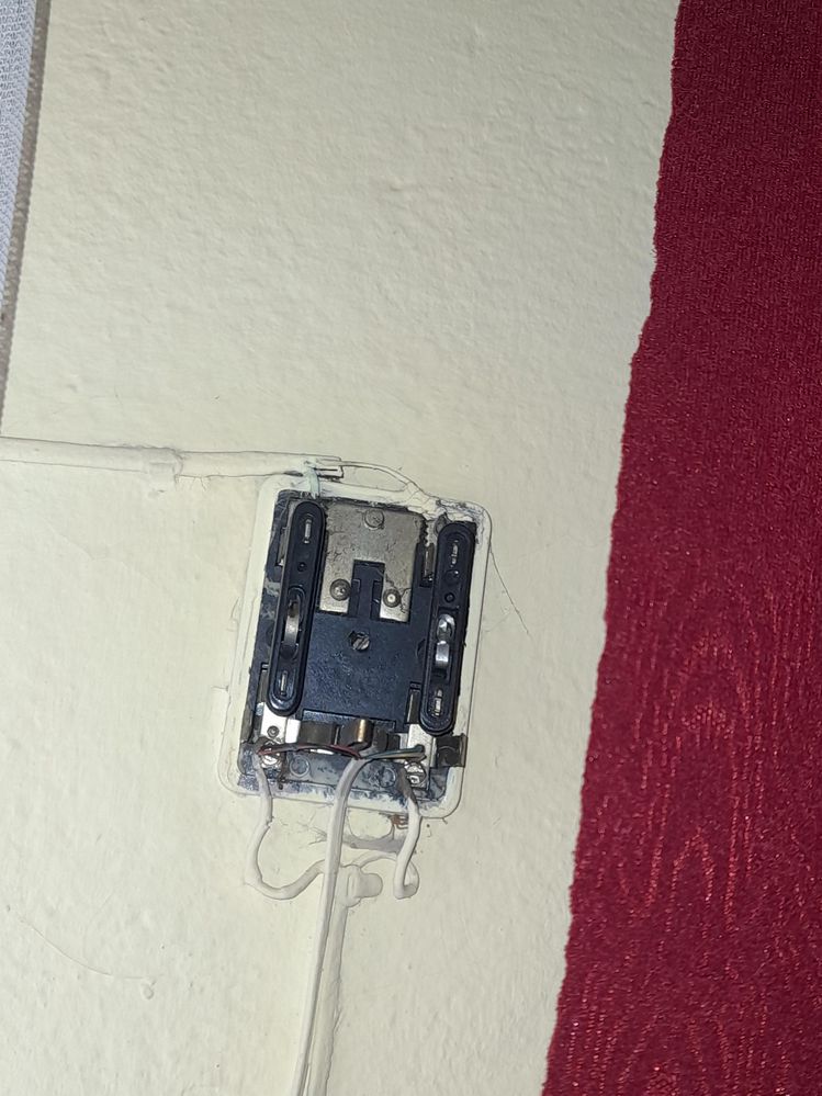

Warto też sprawdzić w puszce i gnieździe połączenia, ewentualnie dokręcić. Odpialbym nieużywany przewód z puszki. Po tych zabiegach sprawdź działanie internetu

Jeśli da się ją otworzyć, to mogę spróbować, tylko puszka jest właśnie zbyt wysoko i nie mam zbytnio jak cokolwiek przy niej robić, udało mi się tylko ją otworzyć (środkowy przewód to ten od uciętego gniazda)

@nvagn Twoja puszka bardzo mi się nie podoba. Kabel idący od puszki do gniazda to ten przytwierdzony do ściany za pomocą metalowych klamerek? Szczerze? Nie nadaje się do transmisji szerokopasmowych (czytaj neostrada). Oba pozostałe są nie lepsze. Napisz który dostarcza sygnał z miasta?
Jeśli będzie wiadomo który to, to bym pominął kontrowersyjne połączenia w puszce i skręcił przychodzący z tym do gniazda (oczywiście po jego wymianie)
Jednym słowem: instalacja do wymiany. Przy Neo do 80Mb/sek każde złącze, każdy kabel włączony równolegle, mają wpływ na synchronizację. Tylko bezpośrednie przyjście z miasta kablem miedzianym instalacyjnym i podłączenie do gniazda i dalej do modemu gwarantuje najmniejsze tłumienie, a co za tym idzie większą przepustowość linii.
Teraz zerknąłem na Twój screen. Kable dla usługi VDSL zupełnie się nie nadają. Masz synchro na parametrach skrajnych (dla VDSL synchro to od 24 do 84Mb/sek). Ilość błędów mówi, że coś jest z linią nie tak, a telefonu nie ma, gdyż przy wymianie modemu ktoś zapomniał przypisać do niego VoIP
