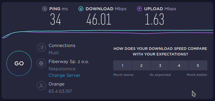

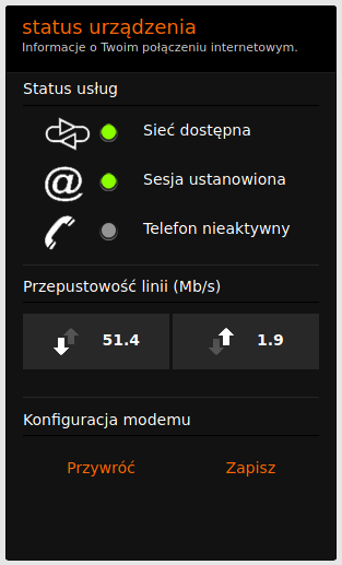

Od jakiegoś czasu internet strasznie zwolnił, zamiast 80 w porywach jest 50. Funbox synchronizuje sie duzo poniżej 80, problem zaczal wystepowac miesiac temu. Dodatkowo podczas rozmow telefonicznych zrywane jest polaczenie z internetem. Ponizej zamieszczam screeny z testu predkosci i panelu funboxa.

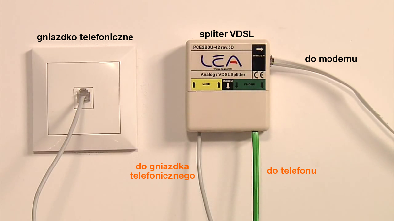

A telefon masz VoIP czy analogowy? (tj. podłączany do gniazdka/splittera VDSL, czy do routera bezpośrednio)
Jeżeli analogowy, czy posiadasz taki splitter?
Jak posiadasz taki splitter to może padł albo coś się na linii dzieje niedobrego.
 Bądź co bądź, jak masz rozłączenia, to należy zrobić zgłoszenie poprzez BOK.
Wolny internet do 80Mb/s
Mam spliter(taki jak na twoim zdjęciu) i telefon analogowy. Raczej to nie wina splitera bo wpiałem modem bezpośrednio w sieć i takie same prędkości synchronizacji. Wcześniej zamiast funboxa było modem mikrotik + modem vdsl  przez 2 lata ale w momencie gdy przez pare dni internet sam zrywal połaczenie co 5 minut to wpialem funboxa ale to nic nie pomogło. Czekam na dzień robocz by zgłosić problem w BOK.

@45marcin  to wychodzi że problem z synchronizacją łącza masz, niech reset zrobią.

To, że na Funboxie wpiętym bezpośrednio masz taką samą prędkość to nic nie świadczy. Poprzez problemy, (z linią albo splitera) DLM Ci zadziałało i przycięło synchronizację, nie odda Ci tego tak szybko.
Przy ADSL by to było łatwiej sprawdzić, niestety do VDSLa i analogowego telefonu potrzebny jest taki splitter i bez wymiany jego lub innych sprzętów specjalistycznych ciężko jest samemu sprawdzić działanie obydwu (telefonu i internetu) w tym samym czasie.
@45marcin rozumiem, że po podłączeniu Funboxa bezpośrednio w gniazdko, z pominięciem telefonu dalej cię rozłącza? Wtedy by można było wyeliminować spliter.
