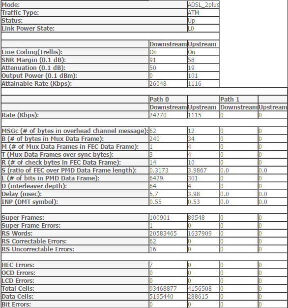

Witajcie. Posiadam neo do 20mbps, od 10 września jest takowy problem, najpierw panowie się pomylili i całkowicie nas odłączyli po podpisaniu nowej umowy, a potem zaczęły dziać się dziwne rzeczy, mianowicie internet w dzień lata pełną prędkością, natomiast równo o 17 prędkość spada do 1-2 mbps, upload zostaje taki sam, ping taki sam. Jesteśmy na słupku w 2 domy, a słupek stoi 6m od mojego, a odległość do centralki to jakieś 200m.
Codzienne telefony do orange nic nie dawały aż wkońcu dostałam sms'a że transfer może być przez jakiś czas zakłócany.

czy router to Sagemcom Fast 2704? Widać, że linia jest kruciótka.
Wolna neostrada od miesiąca
Tak F@ST 2704, FW zmieniane, najpierw na etisalat, potem na clearFW z kernelflagiem, fabrycznym na BCM
Narazie, na godzine 14:47 leci 16,83mbps, zobaczymy jak będzie po 17

W ustawieniach zaawansowanych w opcji zasilania jest na auto i zaznaczone dwie pozostałe funkcje? Czy w DSL Bitswap jest włączony? Powinien być włączony
Parametry są ok.
