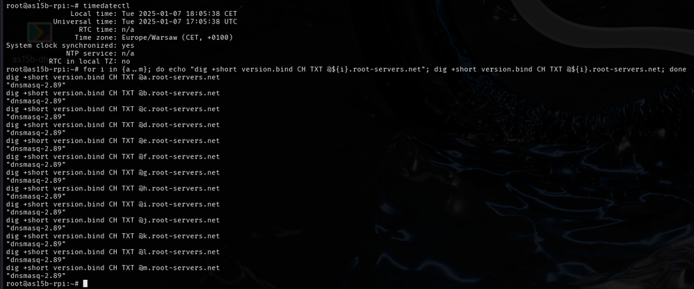

5. Po upływie ok 24h (doby), nagle coś dziwnego zaczyna się dziać i usługi zależne od DNS przestają działać. Ponieważ mam własny serwer DNS i również buforuję oraz częściowo filtruję ten ruch dla niektórych usług, to ma to pewne opóźnienia, więc prawdopodobnie ruch na porcie 53/udp w sieci Orange zaczął być przechwytywany/filtrowany wcześniej niż to zauważyłem (czyli gdy zaczęły mi się składać usługi). Data 2024-12-20, godziny popołudniowe (możemy przyjąć, że stało się to gdzieś pomiędzy godziną 13 i 15).
6. Tego samego dnia (2024-12-20), po godzinie 16 dokonałem analizy, zebrałem logi/screeny i ponownie zgłosiłem do CERT ORANGE, tym razem "Poważny incydent w sieciach/systemach Orange", bo co innego jest działanie CT, a co innego gdy nagle coś/ktoś włącza jakieś przechwytywanie ruchu bez żadnego uprzedzenia i mojej autoryzacji na wynajętym przeze mnie łączu z pulą publicznych adresów IP - coś takiego jest po prostu niedopuszczalne na żadnym łączu biznesowym. Zgłoszenie poszło również do BOK na maila (te same logi/screeny).
7. Jak na razie (mamy wieczór dnia 2025-01-07, czyli minęło 18 dni) nie mam absolutnie żadnej odpowiedzi, a ruch na porcie 53/udp nadal jest filtrowany i przechwytywany (przez bliżej nieokreślone urządzenia w sieci Orange (ale na pewno używają oprogramowania 'dnsmasq' w wersji '2.89'), nad którymi chyba nawet operator do końca nie ma kontroli, co mój przypadek niestety dobitnie pokazuje - normalnie, aż strach się bać!).

Dla mnie, przyznam szczerze, że jest to niepojęte i absolutnie niedopuszczalne - zastanawiam się, czy w ogóle tego gdzieś nie zgłosić? - bo brzydko mówiąc jestem zwyczajnie "robiony w balona" i doi się ze mnie kasę za niedziałającą usługę. Dla porządku wklejam dzisiejszy screen z malinki (szybka diagnoza DNS 'root-hints' przy pomocy 'dig').

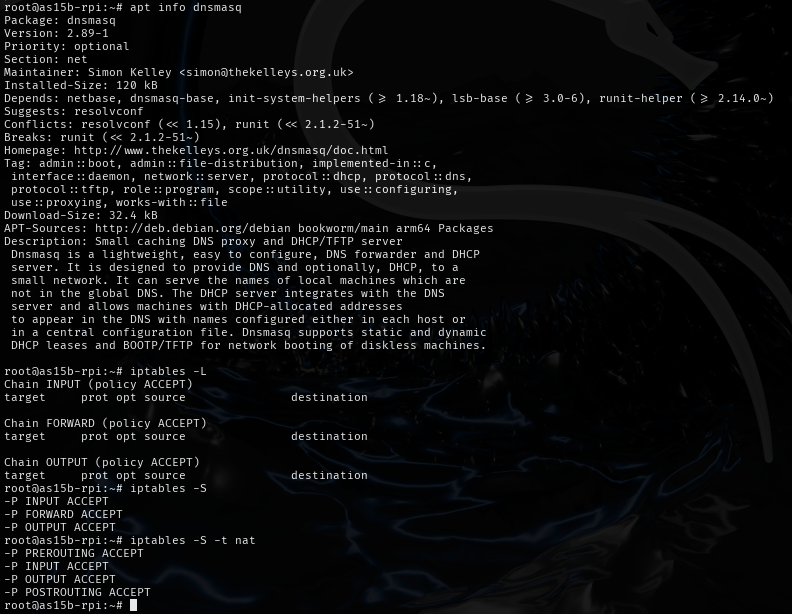

@wiesheu narazie nie chce nic sugerować ale podejrzewam przyczynę
na początek mały research:
czy wystawiłeś to rpi na zewnątrz? ssh? jaki port? jesli tak to
czy logując się na roota używasz hasła czy klucza?
prócz pi-hole/adguarda masz inne usługi apki odpalone?
sprawdzałeś auth.log? faillog?

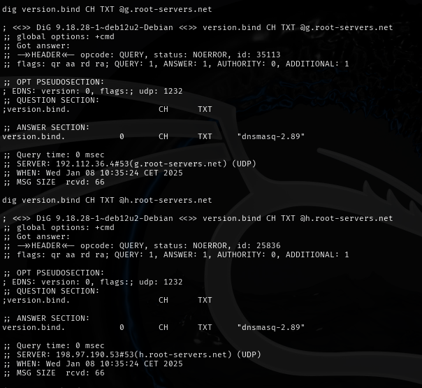

@wiesheunapisał(-a)Dla porządku wklejam dzisiejszy screen z malinki (szybka diagnoza DNS 'root-hints' przy pomocy 'dig').
a możesz pokazać ten sam dig bez +short?

Widzę, że kolega @hasuzlasu trochę mnie sprawdza XD, ale zakładam dobre intencje, więc chętnie rozwieje wątpliwości - portu 22 to nie używam już chyba od ponad 15L, malinka nie jest wystawiona na zewnątrz (choć jeśli sprawy obiorą kierunek prawny, to pewnie będę musiał wystawić jakąś maszynę bezpośrednio do tej publicznej podsieci IPv4 i prawidłowo zebrać materiał dowodowy), haseł też już raczej nie używam jeśli nie muszę, bo logowanie kluczem jest wygodniejsze i bezpieczniejsze, a na root'a to nie loguję się bezpośrednio odkąd pamiętam, czyli od zawsze:) odnośnie odpalonych usług, to chyba jednak zbyt "intymne", nawet jak dla mnie pytanie na to publiczne forum (ale oczywiście pod sprawę cywilno-prawną lub karną dostarczę wszystkie tego typu informacje - na pewno nie ma tam nic, co normalnie działając, mogłoby zakłócać ruch wychodzący na porcie 53/udp i nawet zainstalowana wersja 'dnsmasq' jest trochę inna '2.89-1' a nie '2.89', no i przed aktualizacją była zupełnie inna, a problem był ten sam). Standardowo w auth.log i faillog nic (nawet podejrzanego) nie ma i z wiadomych przyczyn nie podzielę się screenem. Poza tym, moje doświadczenia (również z innymi urządzeniami) pokazują, że "duzi gracze" najczęściej mają jakieś 'backdoor'y' lub 'exploity' gdzieś na poziomie jądra systemu danego hosta (lub ściślej stosu sieciowego systemu lub urządzenia) i bardzo często swojej obecności nie ujawniają absolutnie w żadnych logach, a dziwnie działające urządzenia, po restarcie zaczynają funkcjonować prawidłowo/normalnie (czysta 'presence' tylko w RAM - z poziomu służb bardzo pożądana, stąd moja sugestia/przypuszczenie), naturalnie można to wtedy zrzucić także na jakąś 'wyciekającą pamięć', błędy implementacyjne lub konfiguracyjne, ale jeśli po zgłoszeniu takich "dziwnych zachowań" i w porozumieniu z producentem urządzenia otrzymujesz specjalny firmware do zbadania sprawy, a po jego wgraniu do jednego z urządzeń, nagle dwa inne, niezależnie działające urządzenia w tej samym segmencie sieci, w tym samym momencie się restartują, to już nie jest przypadek:)
Dla zainteresowanych i kolegi @pirenej  wrzucam screeny, żeby widać było, że ta "malinka" jest w miarę czysta i "nie grzebana" (przynajmniej sieciowo). Odnośnie 'dig', to niby daje odpowiedź autorytarną 'aa' dla zapytania do konkretnego serwera, ale już dla '.' i 'ns' niestety nie (choć wydaje mi się, że każdy serwer 'root-hints' powinien być autorytarny dla strefy '.'), no i te niewiarygodnie szybkie (jak na serwery 'root-hints') i zbieżne czasy odpowiedzi oraz to samo oprogramowanie ze zgodną wersją sugeruje jakiś przechwytywacz gdzieś bardzo blisko (możliwe, że w samym modemie - Fun/LiveBoxie).
