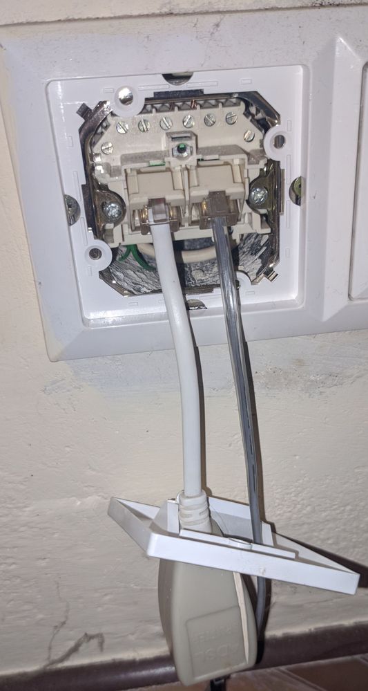

@Negatywny: jak wygląda to "podpięcie do gniazdka" modemu i telefonu? Możesz zamieścić fotke?

@Negatywny załóż filtr telefoniczny do ADSL i naprawdę powinno być Ok
Jeśli instalacja czy to w domu, czy to na zewnątrz jest niezrównoważona ( czyli np źle są połączone pary przewodów ) może być właśnie taki objaw. Ty masz neo max do 20Mb/ sek czyli technologie ADSL, a nie do 80 czyli VDSL. Jaki masz model modemu? Tak jak koledzy radzili zrób zdjęcie instalacji w gniazdku i sprawdź jak kable wchodzą do domu
Podpowiemy czego szukać.

Tak to wyglada. Filtr ADSL widze ze jest.

@Negatywny przy takiej konfiguracji, to raczej nie masz internetu vDSL, tylko aDSL.
Proponuję sprawdzić filtr następnie telefon, a najlepiej jak by była możliwość podłączenia innego filtru i/lub telefonu.

A jak sie sprawdza taki filtr? : )
