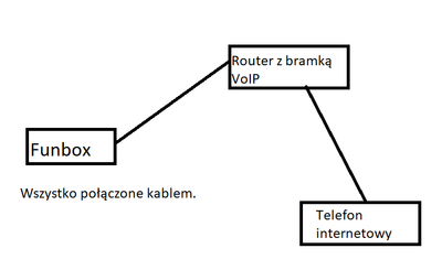

Mieszkamy w piętrowym domu i niedawno przeszliśmy z telefonii tradycyjnej na internetową. Chodzi o telefon stacjonarny, który teraz musi być podłączony do Funboxa.
Problem polega na tym, że dawniej telefon znajdował się na parterze na korytarzu i to jest najwygodniejsza lokalizacja. Teraz stoi w jednym z pokoi na pierwszym piętrze obok funboxa i komputera.
Załóżmy, że mam na parterze drugi router z bramką VoIP połączony z Funboxem kablem. Jeżeli podłączę telefon do drugiego routera na parterze to będzie również działał tak jak w przypadku bezpośredniego połączenia do Funboxa?
Pozdrawiam

@Gizbo  muszę cię rozczarować, jest problem z VoIP na routerach z wolnego rynku, ja bym kabel pociągnął na parter i tam wpiął telefon, bez dodatkowego routera czy modemu.

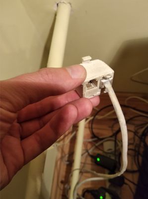

Mam coś takiego przy Funboxie co wkłada się do wtyczki w ścianie. Widoczny kabel jest podłączony do Funboxa. Podobno gdy telefon analogowy podłączyło się do drugiego gniazdka widocznego rozdzielacza to działał.
Próbowałem teraz podłączyć telefon na dole w ten sposób, że do drugiego widocznego gniazdka rozdzielacza wsadziłem wtyczkę połączoną z Funboxem (tel), a telefon podłączyłem do gniazdka na dole, ale to nie działa.

@Gizbo  Musisz zobaczyć co jest w ścianie, pod pokrywą gniazdka.
