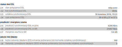

Jestem już klientem Oragne od długiego czasu, ale nigdy nie zdarzyło mi się ze prędkość po wizycie technika spadała. Mianowicie w sobote linia synchronizował się 20 minut następnie w niedziele czekałem 45 minut na połączenie/ synchronizacje więc zadzwoniłem na infolinie. Dziś przyjechał technik  powiedział że usterka naprawiona zresetowaliśmy kilka razy router dla pewności synchronizacja była natychmiastowa. Ale prędkość spadła z 28 na 21 oraz zaczęły pojawiać się błędy
normalnie po 20 godzinach ilość błędów to ok 10 a teraz po kilku godzinach  130 błędów. Możliwe że to tak zostanie ?

@WabolMonsterCoś ta naprawa nie wyszła ale i tak masz wszystko zgodne z umowa jak nie spadnie poniżej to i tak Ci nie naprawią.

Wydaje mi się, że DSLAM (czy jak się to urządzenie nazywa) zmniejszył prędkość, żeby zwiększyć stabilność łącza.

@WabolMonster Tyloma błędami się nie przejmuj. Jeżeli ta ilość pójdzie w tysiące, to zgłoś uszkodzenie, poproś o poprawienie krosowania, zmianę pary w przebiegu łącza.
DLM 🙂

@WiktorTrafiony zatopiony to właśnie jest słynny DLM

Ok w takim razie się nie przejmuje.
