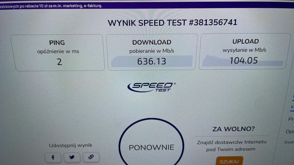

@LinkinBart  I jak wygląda ping i speedtest? Mógłbyś wrzucić screeny ze strony speedtest.pl (najlepiej po kablu)?
Otworzy to oczy niedowiarkom, że taki mieszany tryb sieci nie jest "be" 🙂

@adrjannn
Ależ proszę, zdjęcie zrobione chwilę po instalacji, na kablu.
Wybaczcie, że zdjęcie a nie screenshot ale nie mam innego teraz pod ręką.

I super, lepiej się nie dało 🙂
Jak widać instalacja hybrydowa również ma sens 🙂
