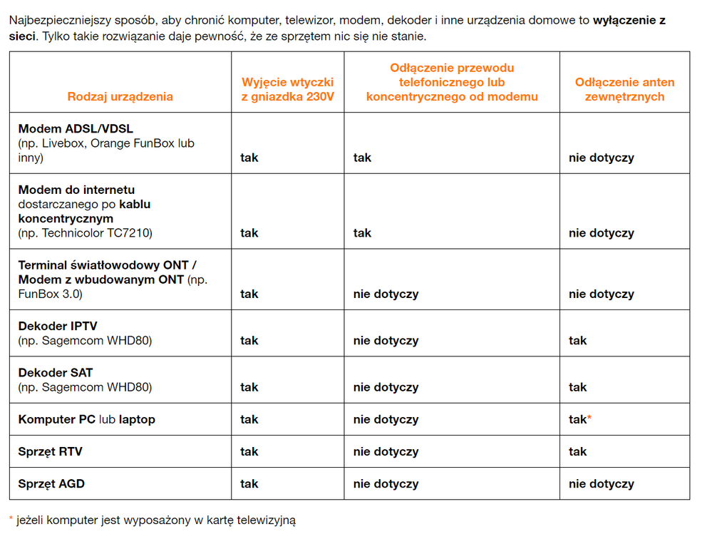

Tylko jeśli operator nie zaleca odłączać urządzeń od sieci telekomunikacyjnych to przeciętny konsument tego nie będzie robil.

Z tym że Orange zaleca:

Modem z ONT + dekoder IPTV - środkowa kolumna nie dotyczy. Autor pisał, że od prądu odłączył.

@Piotrekk85  przecież autor nic nie pisał o ONT i dekoderze IPTV 🤔, pisał za to o gniazdku telefonicznym...

Założyłem, że komuś modem i dekoder to jest to samo. Wiele osób myli sprzęty.

W zasadzie masz rację, poza tym autor nie napisał jaką dokładnie ma usługę, Neostrada może świadczyć równie dobrze o usłudze na miedzi jak i na światłowodzie...więc możemy tylko gdybać.

@slav72 i @Piotrekk85 Autor w dalszym ciągu nie napisał jak miał połączony router z telewizorem. Jak nie odłączył linii miedzianej to uwalił FB z własnej winy. I telewizor przy okazji jeżeli miał je połączone skrętką. Bo chyba nie przez WiFi…
