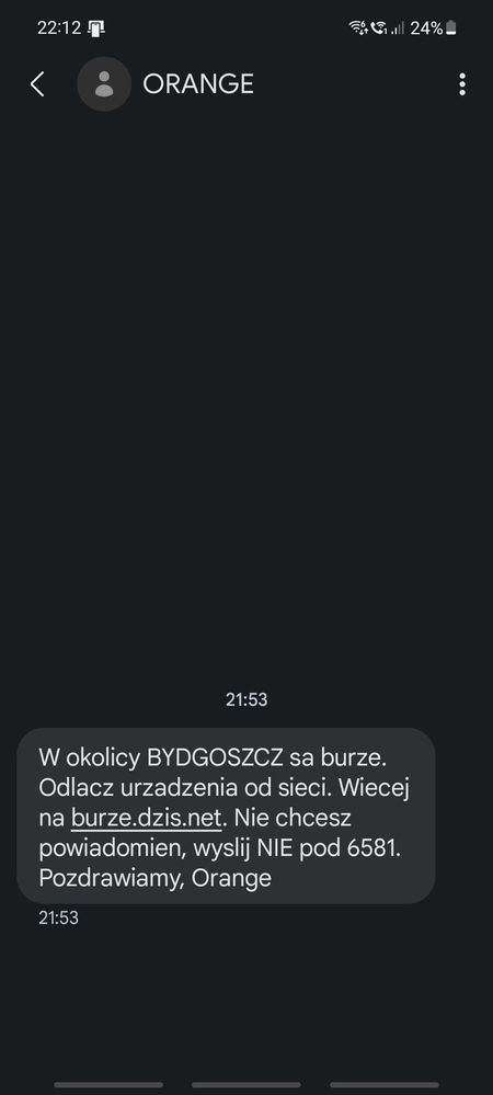

Spalił się modem i tv mimo że były odłączone od prądu
Mogliby informować od jakich sieci (ta forma może oznaczać liczbę pojedynczą i mnogą) należy odłączyć urządzenia. Ktoś pomyśli tylko o energetycznej i potem kłopot jak w tym wątku.
Po otrzymaniu takiej wiadomości warto zgłębić temat i wejść np. na stronę Orange lub na forum...
Router udało się wymienić i przy okazji też zgłosiłem reklamacje, nic mnie to przecież nie kosztuje, a sprawdzić zawsze warto. Jeśli chodzi o te smsy to nie wiem jak one mają mnie skłonic do poszukania informacji na stronie albo na forum, do wyłączenia od prądu i się zgodzę alezeby szukać informacji w internecie? Jeśli chodzi o podłączenie to już napisałem na początku że że to kabel telefoniczny połączony do funboxa i do niego też kablem jest tv. Czyli wychodzi na to że tylko odłączenie wszystkich kabli da 100% pewność że sprzęt nie spali się.
@wolny_rodnik  czyli wychodzi na to że masz usługę Neostrady na linii miedzianej i tak jak pisałem w moim pierwszym poście w wątku powinieneś odłączyć urządzenia od sieci elektrycznej i telefonicznej. Co do wiadomości SMS od Orange to napisałem tylko tyle że aby dowiedzieć się więcej na temat to można poszukać informacji na stronie orange.pl lub tu na forum, nikogo do niczego nie zmuszam, błędnie interpretujesz mój wpis.
@wolny_rodniknapisał(-a)
No i dobrze.
Tak naprawdę to 100% pewności nie będziesz miał nigdy. Ale znacząco poprawisz mu szanse. Mowa oczywiście o kablach z metalowym nadzieniem, kable optyczne nie mają znaczenia.
@wolny_rodnik jeśli masz linię napowietrzną do domu to podczas burzy zawsze odłączaj linię od urządzenia i zasilanie z prądu o ile jesteś w domu lub ktoś z domowników. Podczas wyjazdu na wakacje też należy to zrobić. W dużych blokowiskach i osiedlach mieszkaniowych szansa na uszkodzenie jest dużo mniejsza niemniej też zalecane jest odłączenie urządzeń przynajmniej z prądu.
