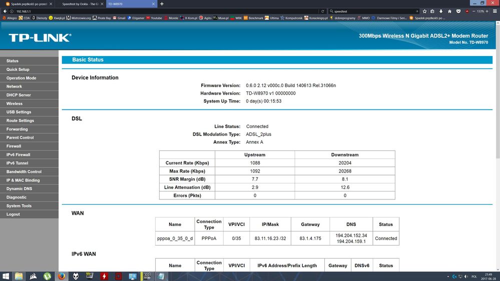

Mała aktualizacja :
Problem dalej istnieje, pomimo zakonczonego statusu zgloszenia internetu w pelnej predkości dalej brak, próbowałem innych ustawień routera, restartu, kabli, dalej nic. Dziwne dla mnie jest że upload jest na poziomie 1mb (85-90) co widze głownie w grach online pingi z 60-70 na 35-50,ale pobieranie dalej na poziomie 10mb. Zauważyłem też że mam problemy z wejściem na swoje konto orange, "wystąpił bląd 500 " niewiem czy to ma związek z przejściem na nową umowę ale widze też że w "podsumowaniu" dalej moja opcja neo to 1-10mb z datą na następne dwa lata,niewiem czy akurat tu coś powinno się zmienić. Jutro mija 10 dni od "stablizacji" więc będzie kolejny telefon. Dodam że w routerze synchronizacja cały czas się trzyma jak w pierwszym poscie.

Bez zmian. Jak to może być problem w systemie skoro było dobrze? a nic nie zmieniałem tylko czekam aż coś się poprawi.

Zrobiłem pare testów,i na każdym podobny wynik. Wrzucam jeszcze raz jak wygląda router,ponieważ po tym zabiegu jest jakby lepiej.2.jpg
