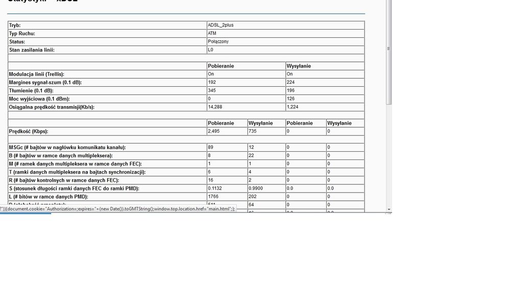

Kochani mam do Was prośbę ponieważ nie znam się biegle na temat neostrady. Mam opcje Neostrady do 10mb/s.Natomiast obecnie jest 1 Mb/s, przy czym właściwie nie mogę otworzyć żadnej strony. Internet wgl nie chcę ładować stron, lepiej chodził już 15 lat temu kiedy podłączono mi neostradę i było 512 Kb/s. Proszę doradzcie co mogę zrobić, jeśli wgl mogę coś zrobić. Codziennie mam obcinaną prędkość. Przesyłam wam dwa screeny jak neostrada wyglądała wczoraj a jak dzisiaj. Pozdrawiam

Ta linia to się chyba zamieniła w przecierający się sznurek.

Dzisiaj jest jeszcze gorzej z 1919 zeszło na 1500. Cudów się nie spodziewam, ale da radę coś wyciąnać lepszego?06 lipiec.png

Tu nie ma nad czym dyskutować, musisz zgłosić awarię. Tłumienie linii masz ogromne.

Tłumienie to skacze z resztą wszystko skacze, żadnej stabilności

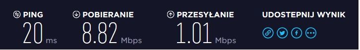

Dziękuje wszystkim za odpowiedź. Wezwałem technika, ogólnie rozłożył ręcę jak każdy, który ostatnio u mnie był. Powiedział, że zrestartuje porty po czym podpieliśmy router i wynik jest piękny choć wiem z doświadczenia jak i od technika, że będzie leciał w dół być może do 6 spadnie chociaż monter mówił, że 10 powinno zostać.06 lipca.jpgspeed test.jpg

Ja widzę po parametrach, że syncho spadnie.
