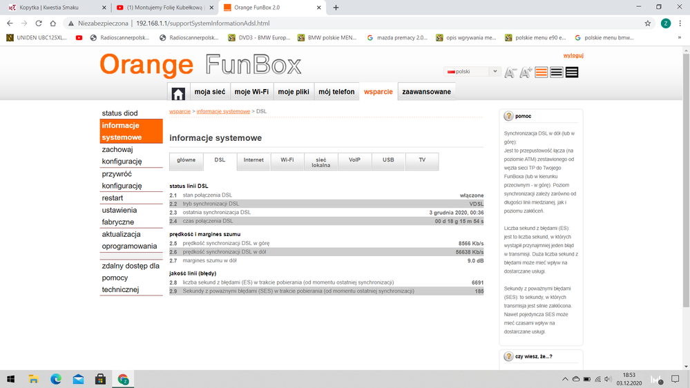

Od 20 po zgłoszeniu usterki do dzisiaj widać ze prędkość i tłumienie w normie tylko ze sypie bledami, znając życie to na dniach będzie się już  pogarszać prędkość i tłumienie po 2 tygodniach.

@myrkysfara okropnie dużo tych błędów. Zaraz będzie problem ze stabilną pracą internetu. Tak nie może być.

@myrkysfara teraz do pracy zabierze się stabilizator usługi DLM. Będzie obniżał prędkość dotąd, dokąd przyrost błędów nie osiągnie akceptowalnego poziomu. Informuj o postępach

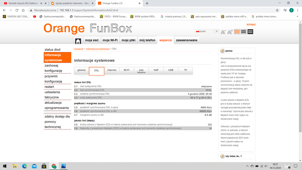

Po wczorajszym resecie routera tak to wygląda.
  • 16368
  • 68579
Spada prędkość internetu
@myrkysfara prędkości masz takie same jak wcześniej. Tylko bledow mniej
