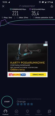

Witam serdecznie. Posiadam w mieszkaniu orange światłowód. Przy modemie uzyskuje super prędkości praktycznie 300 Mbps czyli max.. Przy WiFi smart box który mam w innym pomieszczeniu otrzymuje średnio około 150 Mbps (w jednym i drugim pokoju telefon łączy się na 5GHz).

pomiar przy Funbox
przy Smartbox

@PaRaDzIqS  Moim zdaniem jest bardzo dobrze, nie powinieneś oczekiwać pełnej prędkości po Wi-FI. Przy prędkościach tego rzędu warunki radiowe muszą być bardzo dobre, a ilość przeszkód czy zakłóceń bardzo mała.
Naturalne jest to, że im sygnał słabszy(przechodzący przez przeszkody) tym prędkość maleje.
