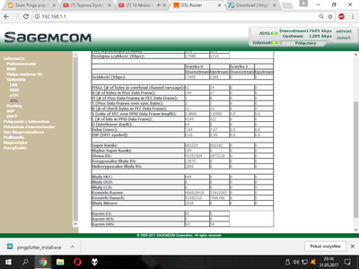

Skoki Pingu przy zachowaniu takiego samego downloadu
Nawet jest szybkość zbliżona do osiągalnej szybkości synchronizacji. Do parametrów nie można się przyczepić. Przy 34db tłumienia jest bardzo dobrze. Jak błędy w czasie się kształują, ile ich przybywa trzeba poczekać parę godzin.
Można wykonać test BER jak będą błędy nie będzie wartości zerowych.
Najważniejsze jest to, żeby błędy nie pojawiawy się nagle o dużej wartości.

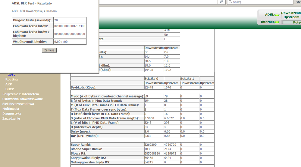

@Anonim test ber zrobiłem,niżej screen.
Tak jak pisałem,te pingi są "skokami"które niestety odczuwam w grach róznego rodzaju (przykładowo liga legend)próbowałem to zredukować za pomocą programu kepard (jedyne co znalazłem darmowego na 1 dzień 😄 ) lecz nie przynosi to super skutków (fakt faktem,zamiast 4/5 skoków na grę miałem z 2/3).ber.png

Moze tutaj nie jest problemem Orange, tylko router? Bo parametry masz ok.
Włacz sobie pingplottera na cały dzień jak będziesz grał, czy co tam robił w dniu i się zobaczy gdzie zaczynają się skoki.

@-brtk- jutro tak zrobię,spojrzałen znów z xdsl i trochę się tych błędów bitowych narobiło : xdsl pozniejszy.png
