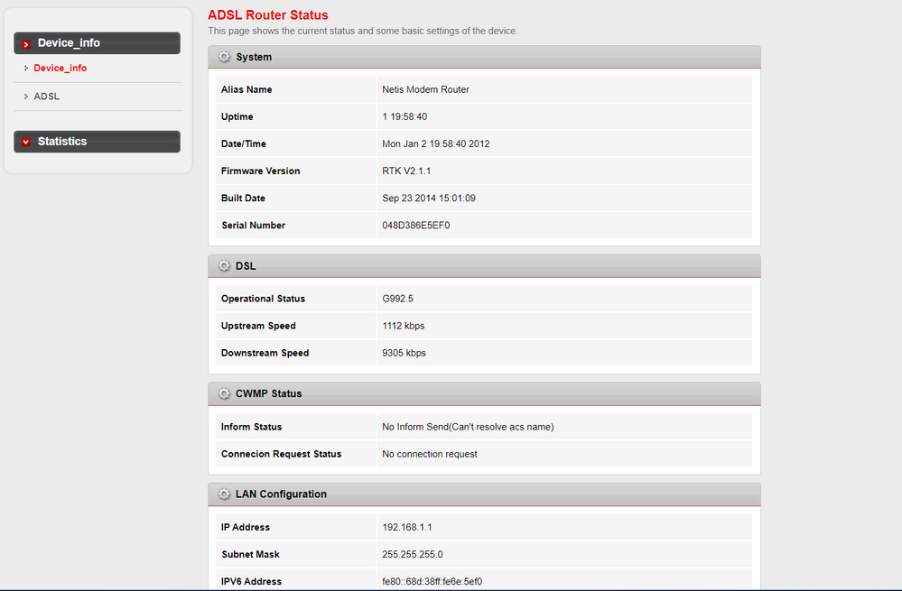

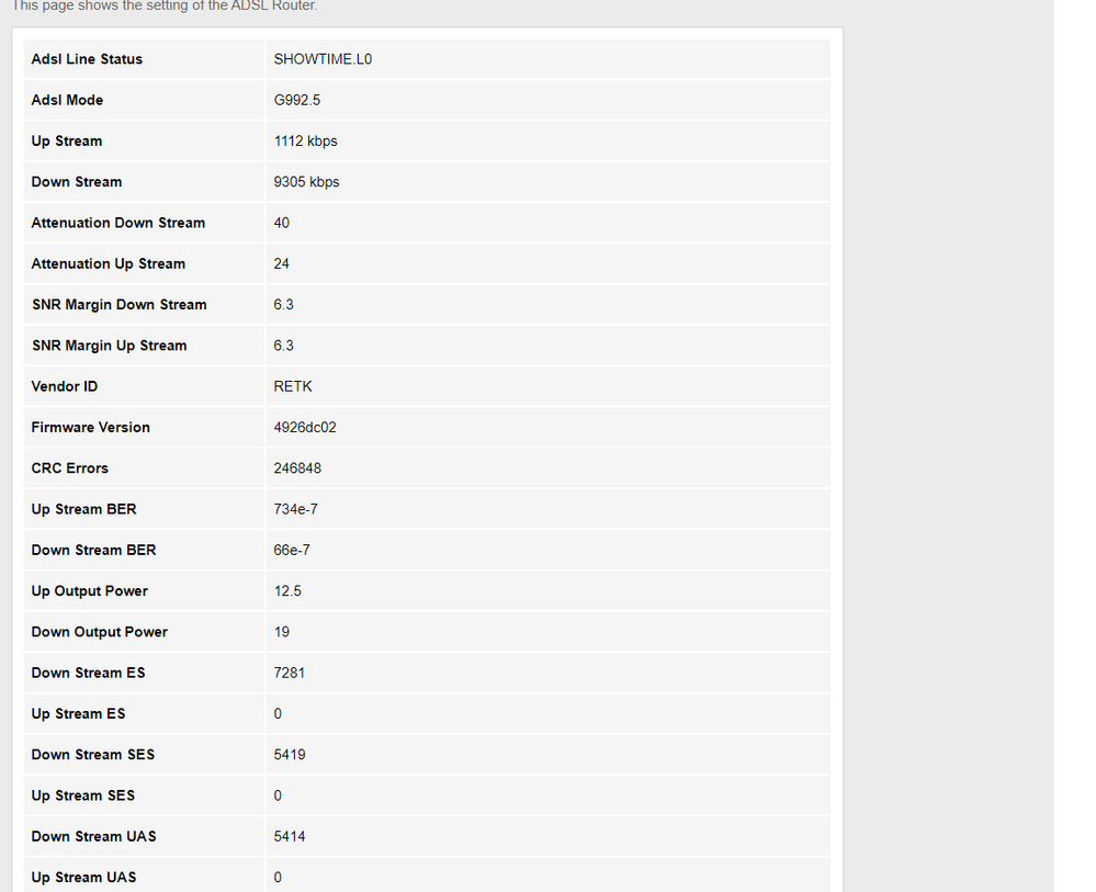

Skacze prędkość internetu orange 10mb/s
Nie mam możliwości niestety sprawdzić na kablu, bo żaden laptop nie ma już wyjścia pod kabel. Mam router z firmy netis model DL4310. Wifi ustawione w routerze na 2,4 GHz. A ss juz daje.
@Dominik111 linia około 3 km, i tylko martwią błędy CRC. Koniecznie zerknij na ich przyrost w czasie. Czy masz jakiś modem alternatywny, bo przyznam się, że netis jakoś mnie nie przekonuje....
Wifi Analyzer pokazuje 47-43 dbm. Co do blędów Crc to ciagle ich liczba rośnie.. rano było coś 246tyś, teraz 247 tyś.. Sygnal wifi wszędzi jest dobry ,bo w laptopie mam wszystkie 4 kreski.. Juz nie wiem sam, czy w czwartek nie zadzwonić i zglosić by ktos przyjechał z orange i zrobil to..
@Dominik111 siła sygnału ok. Przypuszczalnie modem ma problemy transmisyjne. Spróbuj upgrade i fabryki. Tyle możesz zrobić, bo technicy z Orange mogą nie chcieć serwisować Netisa
Skoro błędy przyrastają, to i z linią coś jest nie tak, chyba, że to modem je generuje. Dlatego najlepiej postawić inny modem na kilka dni. I porównać
Jak zrobic to firmware i cóż to? aktualizacja? Reset do fabrycznych kiedyś dawno temu z 2/3 lata temu robilem, ale czy teraz bym zrobil nie pamietam, pewnie trzeba by dzwonic po dane do orange by wyslali jaki login haslo i vcpi itd. Drugiego routera nie mam, wiec jak juz, to zostaje kupić 2 nowy załozyc ustawic i tyle. Mysle czy zadzwonic i zgłosic i niech ktoś przyjedzie zdiagnozuje, czy to router czy co.. teraz już mam 304 tys CRC errors..
@Dominik111 te błędy CRC niepokoją. Upgrade jest prosty. Na stronie producenta po modelu ściągasz plik i z poziomu menu modemu wymuszasz upgrade. Podczas tej czynności wszystkie ustawienia powinny zostać zapamiętane. Jednak warto przed tym z aplikacji MO spisać login ( lub z umowy) i wygenerować nowe hasło. Na przyszłość jak znalazł. Dopiero jak nic z tego nie wyjdzie, to kupuj inny....
Warto, abyś w domu przejrzał instalację, bo błędy nie muszą się generować na łączach, a mogą być spowodowane brakiem filtra na POTS czy równoległymi gniazdami czy starymi kablami z kiepskimi złączami. Warto zerknąć. Jakbyś miał wątpliwości pisz...pomozemy
