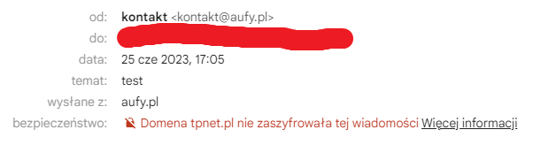

Dzień dobry,
korzystając z internetu orange postanowiłem założyć własny serwer poczty. Używam Linuxa (Ubuntu), wszystko jest dobrze skonfigurowane. Poczta w pełni poprawnie do mnie przychodzi i wychodzi z tym, że poczta wychodząca gubi gdzieś TLS (v1.3) Zauważyłem, że mail który przychodzi z mojego serwera na pocztę na gmailu stracił TLS przy domenie tpnet.pl która należy oczywiście do Orange. Jak pozbyć się tego problemu? Jak pozbyć się domeny tpnet.pl która nie przekazuje poprawnie TLSa lub co zrobić aby ten TLS nie był tracony?
Modem to jakiś FunBox 2.0 (nie mam światłowodu, to neostrada)
Moja domena aufy.pl (MX mail.aufy.pl)

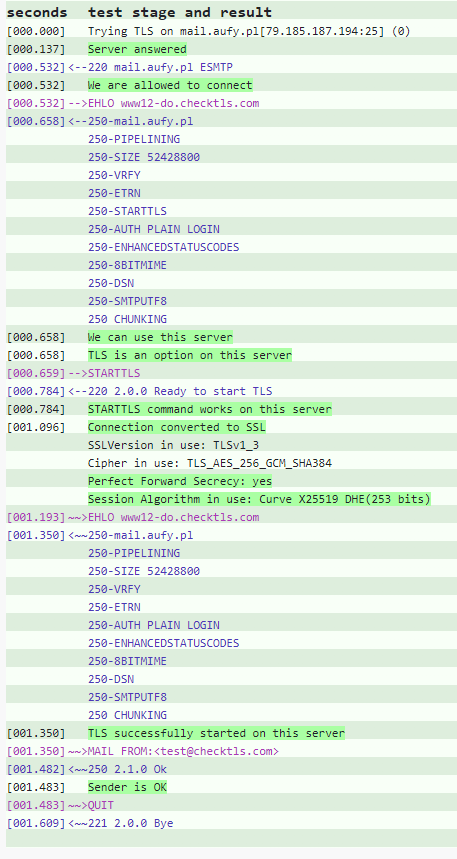

W załącznikach zdjęcia, które obrazują problem i działanie TLSa (które działa po mojej stronie chyba Ok)

Nie tracisz żadnego TLSa, a komunikat jest mylący. Nie mówi że tpnet.pl ograbia wiadomość z TLS, ale że to nie tpnet.pl zaszyfrował tę wiadomość. Bo do zaszyfrowania została użyta Twoja domena aufy.pl. Tyle, że Twój DDNS wkazuje jako aufy.pl, poprzez CNAME, na Twoje łącze, które jednak nie jest Twoje, a operatora, więc rozwiązuje się revdnsem do tpnet.pl. Zdaje się, jest to urok stawiania serwera pocztowego na dynamicznym IP.

... a tak w ogóle to masz certyfikat nieważny
$ openssl s_client -connect aufy.pl:995
CONNECTED(00000004)
depth=2 C = US, O = Internet Security Research Group, CN = ISRG Root X1
verify return:1
depth=1 C = US, O = Let's Encrypt, CN = R3
verify return:1
depth=0 CN = aufy.pl
verify error:num=10:certificate has expired
notAfter=Jun 28 16:12:51 2023 GMT
verify return:1
verify return:1

Certyfikat jest już ważny (kwestia przeładowania serwera) Oczywiście zmian to nie dało. Dalej domena tpnet.pl nie zaszyfrowała wiadomości.
Czyli potrzebuję innej usługi? Zmiana na światłowód pomogłaby? (z tego co się orientuje w większości jak nie we wszystkich światłowodach IP jest stałe) W usłudze światłowodowej jest możliwość dodania przez operatora potrzebnych rekordów? Czy jest to w usługach jeszcze dodatkowo płatnych? Stałe IP zapewne również ma samo w sobie CNAME skierowany w ten sam sposób co przy zmiennym? Czy przy stałym IP ten problem po prostu nie istnieje?
Ewentualnie czy mam jeszcze jakieś możliwości? Oczywiście te zmienne IP nie jest samo w sobie dla mnie przeszkodą. Jak chce wysłać maila to mogę sobie na sztywno tymczasowo w rekord A dla domeny wlepić aktualne IP. Szukam tylko rozwiązania, żeby serwer działał w miarę w pełni poprawnie i w pełni funkcjonalności (aktualnie przez brak TLS wiadomości z mojego serwera lądują z reguły w spamie)
