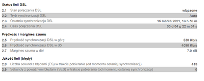

@Robert2904Problem jest dwojaki. Dotyczy łącza miedzianego i słabego zasięgu internetu mobilnego.
Co do pierwszego- Wejdź na modem i zrób screena parametrów połączenia DSL w zakładce "zaawansowane". Tracisz sesję, ale czy i dioda DSL również się świeci na czerwono? Technik sie mylił, bo jeśli synchronizacja jest ok, a miga dioda @, to znaczy, że linia może być ok, a zasięg nie ma z tym nic wspólnego, bo już modem nie dostaje netu...

Przerywanie połączenia z internetem
@Robert2904Usługa taka sobie, jeśli chodzi o prędkość. Martwią błędy...za dużo jak na 4 godziny, ale jakiegoś dramatu nie ma. SNR w normie, ale bez szaleństw. Jedyne co Ty możesz zrobić to analiza łącza we własnym "ogródku". Jak linia wchodzi do domu? Ile jest gniazdek, jakim kablem wykonane? Przyłącze ziemne czy napowietrzne? Jak daleko jest do centrali? Warto te informacje wyciągnąć od montera i się przygotować z pojęć technicznych. Wiele rzeczy możesz sprawdzić sam i wtedy będziesz pewny, że po Twojej stronie jest ok

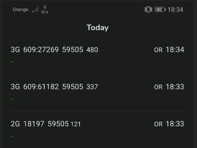

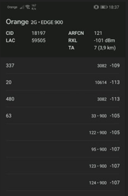

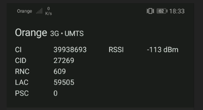

Parametry z aplikacji (transfer):
Jak widać 0 zasięgu często też.
@Robert2904Jasne...-113dBm to jakby wcale nie było zasięgu. Natomiast tego drugiego screena nie rozumiem ("A to są parematry po połączniu się wifi z modemem") Masz modem mobilny? Nie...nie łącz tych dwóch dostępów, bo telefon z wifi zasięgu mobilnego  nie bierze, tylko się równolegle łączy, a samo połączenie do BTS-a spada na 2G...czyli rozmówne (popraw jeśli źle rozumuję)
