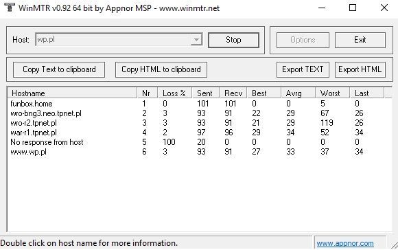

Najprościej zrobić test przy pomocy winmtr. To najpopularniejszy program do diagnostyki sieci.
Pobierz stąd: https://sourceforge.net/projects/winmtr/ , następnie odpal, wpisz hosta np wp.pl i kliknij start. Odczekaj minutę-dwie i wklej screenshota z wynikiem.

Problemy z internetem 300/50
Utrata pakietów występuje już po tym jak pakiety opuszczą Twój modem. Wydaje mi się że z Funboxem wszystko ok. Problem występuje już na drugim hopie, o ile się nie mylę to router brzegowy który przekierowuje Cię do właściwego routera tranzytowego Orange. Problem może też występować w instalacji koło Twojej okolicy. Na moje to u Ciebie w domu wszystko z siecią w porządku. Musisz im to zgłosić, niech sprawdzą w razie czego.
Również ping jest bardzo wysoki jak na światłowód. Jeśli jesteś z Wrocławia to powinieneś na drugim hopie mieć max 2-3 ms, a masz ponad 20, więc ewidentnie problem jest w Orange i oni muszą to rozwiązać.

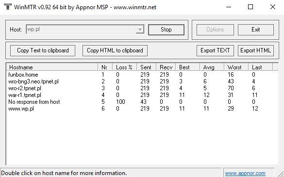

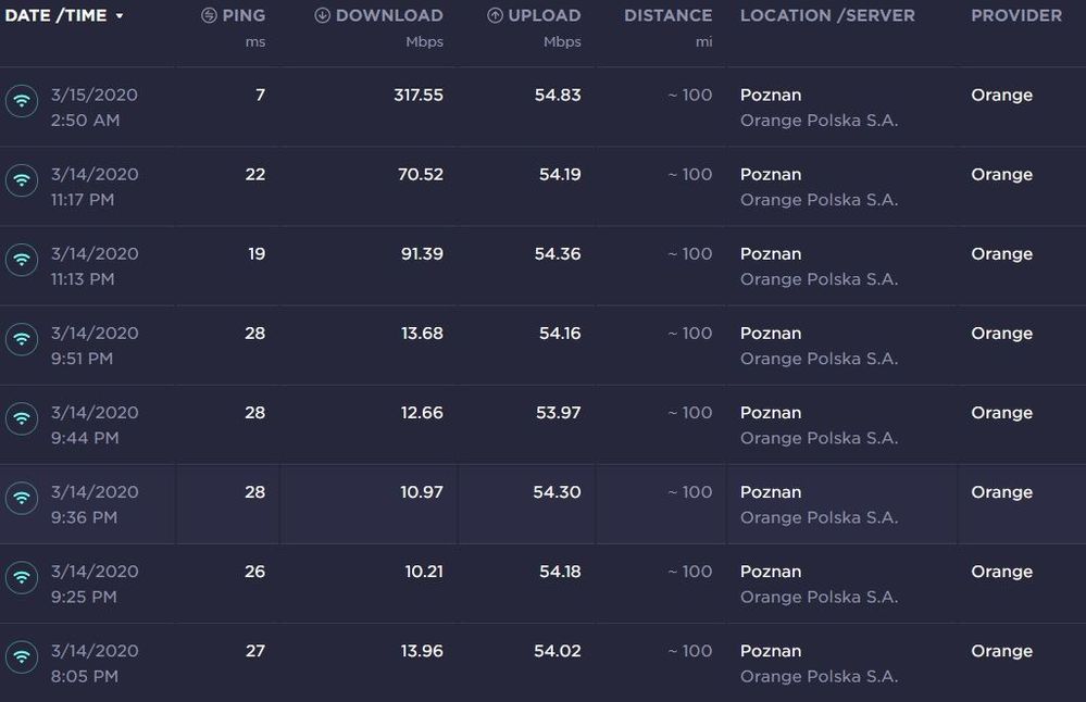

Robiłem speed testy co jakiś czas, i wygląda na to że im późniejsza pora, tym internet lepiej chodzi, szkoda że od momentu awarii tak nie robiłem, aktualnie internet chodzi jak powinien, zobaczymy jak w porach popołudniowych będzie się zachowywał, wczoraj rano nie sprawdzałem prędkości ale zdecydowanie lepiej chodził jak popołudniu, zobaczymy czy dziś też zacznie zwalniać poźniejszych porach.
Prędkości od godz 20:00 do 2:50
a tu jeden nocny test z WinMTR
