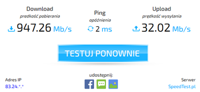

Siemka,
od dnia dzisiejszego problem mam z uploadem w światłowodzie od zawsze wynik speedtestu pokazywał 940/280, a dzisiaj wartość uploadu spadła do 20mb kiedy download wciąż pozostaje na najwyższym poziomie, to samo z pingiem.
Co robiłem?
- Restartowałem router
- Restartowałem komputer i sprawdzałem obciążenie w menedżerze (wynosiło 1%)
Załączam zrzut ekranu ze speedtestu + pomiar z FunBoxa
Co z tym fantem zrobić? Przejdzie samo?

Dosyłam zrzut ekranu z pomiaru, bo nie ma go w temacie
Dodam jeszcze, że ping do serwerów Valve też się znacznie zwiększył.

Zrób pomiar certyfikowany, a co do pingów - podeślij MTR, może coś jest u Ciebie po drodze?

@swiftZrobiłeś diagnostykę jedynie dostępną. Upload niestety musisz reklamować, bo to jest poza możliwościami i Twojej i naszej możliwości poprawy. Poziom mocy ok, download ok, więc to nie może być nic u Ciebie. Dopowiedz czy to jest pełne FTTH czy masz ONT dodatkowy i modem podłączony po eth?
Jeśli pełne to jedynie możesz zrobić reset modemu do fabryki. Nic więcej...

Jest to pełne FTTH zrobione rok temu z funduszy POPC - skrzynka i cała infrastruktura jest od Orange
Ciekawostka jest teraz taka, że zrobiłem certyfikowany test i prędkości są po prostu tragiczne

@swift Przy takich parametrach to tylko reset do fabryki i zgłoszenie reklamacyjne. Powiedz o tym ONT ...czy kabel od gniazda FTTH masz wpięty do modemu FB3/6?

światłowód jest doprowadzony do gniazda optycznego zaś z gniazda optycznego idzie patchcord do FunBoxa

@swift  ustawienia fabryczne jak mówi @agat13 , jak nie pomoże zgłoszenie na infolinię.

Jedyne co możesz jeszcze sprawdzić, to czy patchcord dobrze siedzi w gniazdach i czy nie ma śladów złamania...To może mieć wpływ na transmisję

Patchcord jest sprawny i tak jak mówię, problem jest tylko z uploadem, bo ping to pewnie kwestia pory dnia.
Ustawienia fabryczne zrobione i wciąż upload jest słaby.
