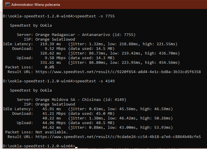

pi@raspberrypi:~ $ speedtest -s 7755
   Speedtest by Ookla
     Server: Orange Madagascar - Antananarivo (id = 7755)
        ISP: Orange Swiatlowod
    Latency:   218.91 ms   (1.88 ms jitter)
   Download:   317.27 Mbps (data used: 504.8 MB)
     Upload:    55.00 Mbps (data used: 60.0 MB)
Packet Loss:     0.4%
 Result URL: https://www.speedtest.net/result/c/0b7e67f9-0654-4d7a-a106-b29a3193a0ce
pi@raspberrypi:~ $ speedtest -s 4149
   Speedtest by Ookla
     Server: Orange Moldova SA - Chisinau (id = 4149)
    Latency:    48.60 ms   (2.23 ms jitter)
   Download:   320.36 Mbps (data used: 392.0 MB)
     Upload:    52.74 Mbps (data used: 66.8 MB)
Packet Loss: Not available.
 Result URL: https://www.speedtest.net/result/c/5da3024e-37ac-4491-b27e-fe7995d653f0
W tej chwili do serwerów Orange Polska zawsze ponad 300/50. Z Warszawy.

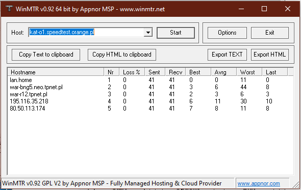

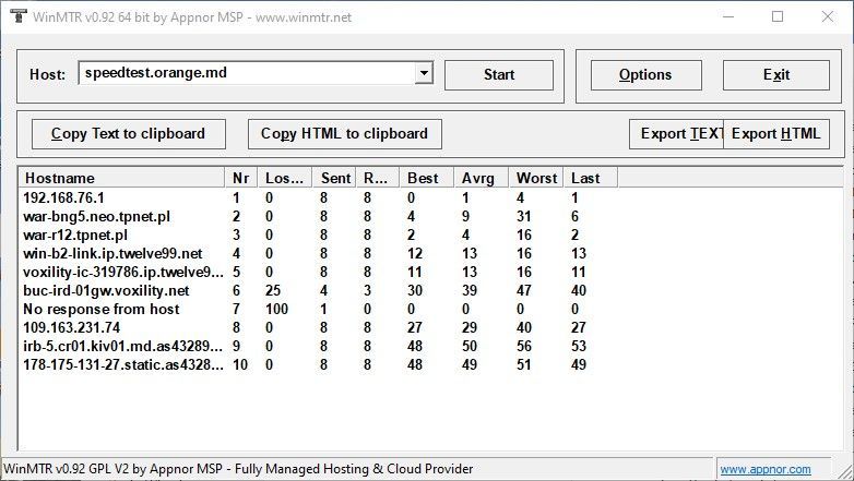

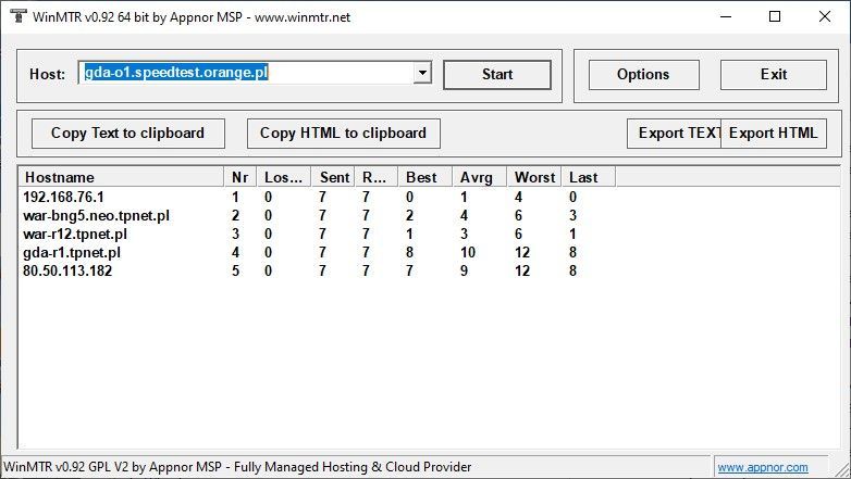

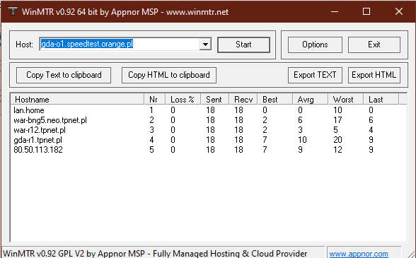

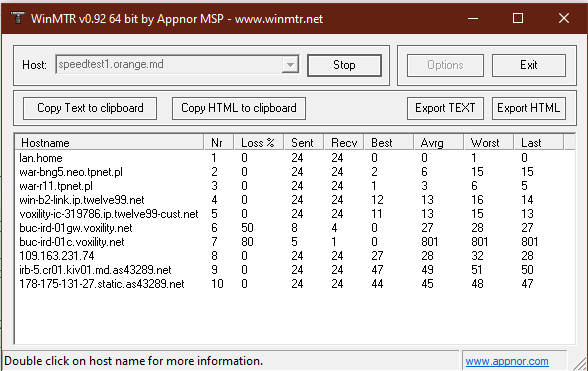

@Samotnick i @xx22xx może porównajcie traceroute do tego samego serwera?
@xx22xx możesz wykonać pro.speedtest.pl w aplikacji? Aplikacja sprawdza nie tylko prędkość ale też komputer pod kątem przeciążenia i klientów w LAN.

U mnie tak :

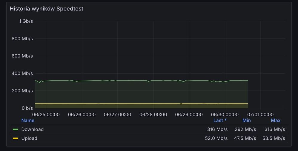

Bezsensowność wymiany Funboxa możesz jeszcze utwierdzić w taki sposób, że robisz speedtest po LANie (w bardzo prosty sposób możesz to zrobić za pomocą openspeedtest lub iperf), wtedy wysycasz łącze po 1Gbps down/up i to jasno wskazuje że Funbox nie jest problemem.

@tolekTaki test jest bez sensu bo sprawdza tyłko wbudowany switch a nie router. Switch działa na L2 więc naprawdę ciężko, żeby taki test wyszedł negatywnie.

@atlas_cudowto co ja mam im powiedzieć,aby w końcu ktoś zaczął szukać problemu nie u mnie w domu i routerze a gdzie indziej.Bo na chwilę obecną to co zgłaszam to przysyłają pielgrzymki techników, których jedyną możliwością jest zmiana routera. Nawet podczas rozmowy z dwoma bardziej obcykanymi konsultantami, którzy stwierdzili że, mogę sobie nawet i 5 routerów zmienić to nic nie zmieni. Tu nie ma problemu routera i instalacji doprowadzonej do domu, tu jest problem albo w centrali, albo w sieci szkieletowej. Ba ostatnia konsultantka nawet wysłała wiadomość na jakąś drugą linię techniczną. Wtedy ta linia techniczna, zamiast zająć problem co robi ? Wysyła ponownie technika aby sprawdził router. Nawet po mojej prośbie o to,aby sprawdzić serwery które są oddalone dalej w PL jaki i w EU, technik twierdzi, że zagranica Orange nie interesuję. Najważniejsze dla nich jest speedtest.pl i pierwszy serwer z góry gdzie tam jest OK
