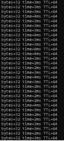

@agat13
Niestety nie mam możliwości podłączenia przez kabel nawet na chwilę, ale odrzucił bym problem z internetem. Załączam kolejny ping test zrobiony z włączonym 1 urządzeniem. Ten pomiar z tematu a ten pomiar który teraz wkleiłem był robiony jednym ciągiem tylko w jednym momencie odłączyłem jedno z urządzeń.

@Oskar123 ten pomiar był na urządzeniu po kablu, a odlaczyles to po wifi?

@agat13
te 2 pomiary były robione na WiFi - oba urządzenia.

@Oskar123 na jakiej odleglosci od routera i w jakich warunkach zabudowy?
Zmartwień Cię..wifi to ciągłą negocjacja, więc żyje własnym życiem. Jakie masz otoczenie wifi dookoła i ile kanałów masz w miarę wolnych? Zmień na sztywno na przykład na luźny kanał sprawdzając wcześniej wifiAnalyzerem który jest pusty. Kanały nie mogą ma siebie zachodzić...

@Oskar123napisał(-a)
@Anonim
tylko problem występuje od około 2 tyg, a router mam od roku, wcześniej wszystko działało dobrze.
Karty wi-fi zamień w komputerach, jak będzie problem z pingiem na jednej z kart, to ma usterkę.

@agat13 WiFi Analyer pokazuje mi że nie mam żadnej sieci 5 ghz w pobliżu.
Jestem od routera ok. 3m.
@irek6311 Nadal nic. 😕 niezależnie od karty
@Anonim @agat13 @ketrasaArtur
Może zmienić na inny wirelles mode (zdjęcie), jeżeli tak to który 🙂 . Obecnie używam na obu kartach sieciowych 802.11a.

@Oskar123  ty tak sobie żartujesz?
Tryb a to najwolniejsza opcja, b/g/n lub a/n/ac ustaw, dla komputera najbliżej FunBox 2.0 możesz ustawić ac, ten najdalej od FunBox a/n

@Anonim jak mam jeden ok. 2.5m od routera a drugi 1m to mogę dla dwóch AC ustawić?

@Oskar123 zrób jak @Anonim podpowiada, ma spore doświadczenie w sieciach. Później sprawdź sobie inne kombinacje i przetersuj pingi.

Problem z pingiem przy włączonych 2 komputerach
@Oskar123  a to pierwszy, najwolniejszy tryb 5GHz..... Zdaje mi się do 54Mb/ sek
Natychmiast zmień na najwyższy, czyli AC. Jeśli będą problemy, to chociaż na n
Jeśli dalej będą problemy, to na testy rozdziel sieci na modemie i konkretnie wybierz SSID tej rozdzielonej ( oznacz ja np _5)
