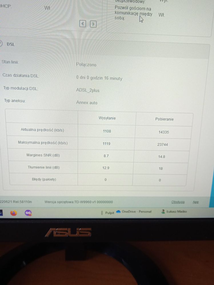

I jak tam według was parametry linii?

@Lukasmasko85 Masz modem TP-linka. linia wydaje się ok. Synchronizacja 14Mb/sek i SNR dobry. Zero błędów, co dziwi. Tłumienie też bardzo dobre i przy braku błędów powinno być większe, bo to około 1,2km linii... Monter jedynie po logach z Twoich sesji w systemie będzie widział zerwania, bo linii się nie ma co czepić. Zwróć też uwagę, że powie, że to Twój modem i stąd problemy 🙂
Dlatego sprawdź instalację wewnątrz domu i nalegaj na wizytę montera.
To dość stary modem i dlatego po podłączeniu modemu technika od razu będzie widać różnicę...warto pomyśleć o przejściu na nowszy model (po weryfikacji linii)
A jaki model modemu jest lepszy słyszałem że Asus?

@Lukasmasko85 Prośba: nie zaczynaj od tyłu. Najpierw zajmij się problemem rozłączania, wezwaniem technika i naprawą łącza wraz z diagnozą, czy inny modem (technika) będzie lepszy i ile wniesie do tematu, a później myśl o wymianie modemu. Po kolei, bo wbijesz się w koszty, a nowy superszybki modem będzie dalej rozłączał...

@agat13napisał(-a)
Brak błędów przy 16 minutach działania nie powinien za bardzo dziwić, według mnie trzeba sprawdzić w większym zakresie czasowym.

@slav72  przy takich objawach to i tłumienie że względu na ukruszone żyły czy kiepski styk powinno być inne- wieksze. Może to i wina modemu...bo nagrzewając się, restartuje sesję, a nawet synchronizację. Dlatego strzelamy w ciemno...trzeba zacząć od początku diagnostykę linii i sprzętu
