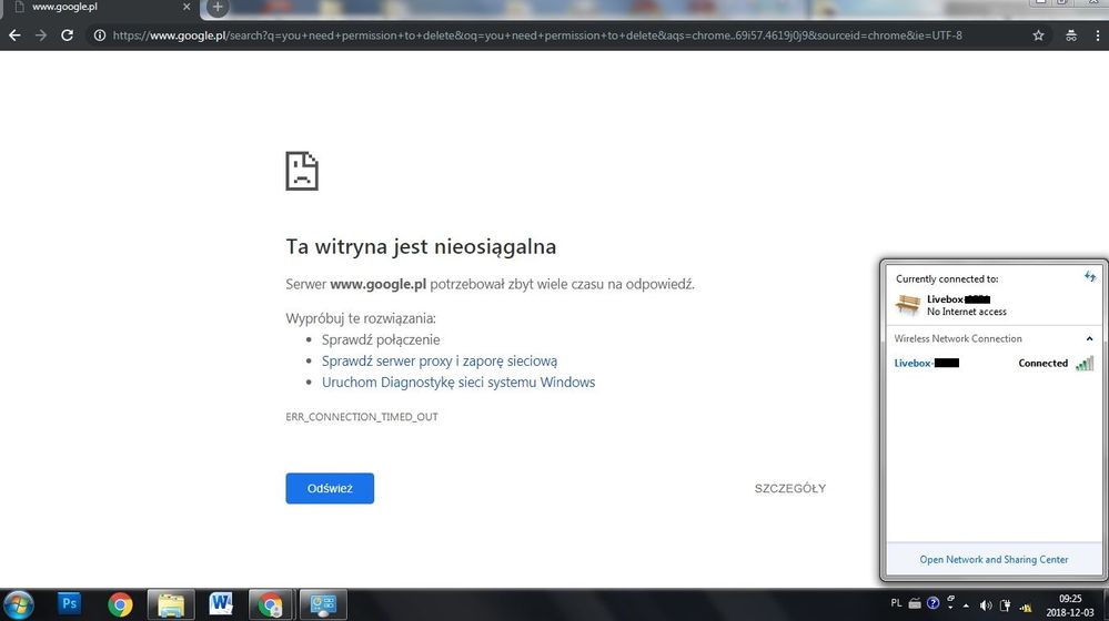

Witam,
W zeszłym tygodniu zmieniłem ofertę internetu z DSL na Neostrada i mocno tego żałuję. Od tego czasu zaczęły się problemy. Internet chodzi bardzo wolno. Po kontakcie z infolinią otrzymałem informację o tym, że może to być problem antywirusa i firewall (wcześniej nie było tego problemu). Odinstalowałem antywirusa, problem pozostał. Ponadto taka sama sytuacja jest na innych komputerach, tabletach i telefonach, które korzystają z wifi na różnych oprogramowaniach. Ikona internetu na pasku jest średnio raz na parę minut zaznaczona żółtym wykrzyknikiem z komunikatem:  "No Internet access". Wtedy po otworzeniu danej strony widnieje komunikat: "Brak internetu" lub "Ta witryna jest nieosiągalna". Po chwili internet "wraca", chociaż strony ładują się wolno trzeba odświeżać po kilka razy żeby załadowały się grafiki i treść była poprawnie sformatowana. Skorzystałem z porad w innym temacie i zaznaczyłem "Wymuś połączenie IPv4" w opcjach otrzymanego od Orange Liveboxa, niestety nic to nie dało. Proszę o pomoc.

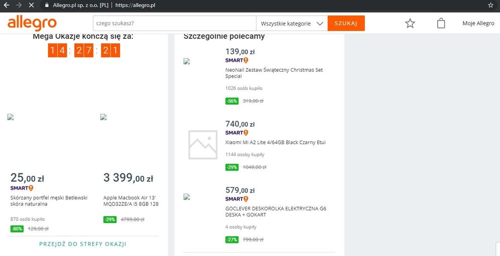

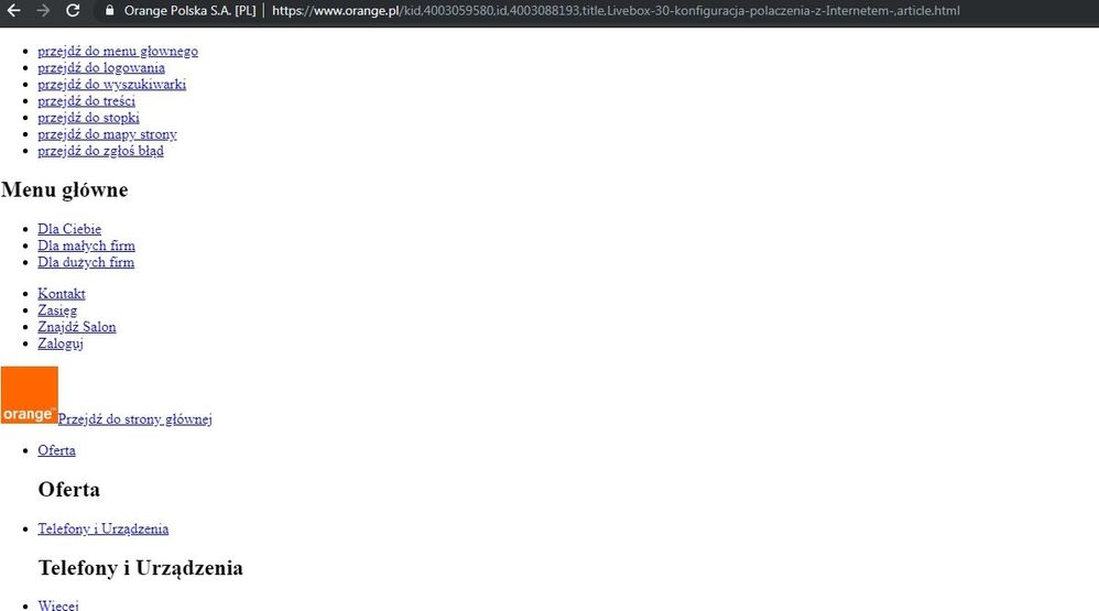

  • 13
Problem z Neostradą po zmianie oferty
Tak wyglądają przykładowe strony po "załadowaniu":
@drahman Proponuję kompletnie wyczyścić dane przeglądarki. Zdarza się tak, że pewne dane są ładowane z cache i po zmianie routera mogą być takie kwiatki jak u Ciebie.
  • 13
A tak przez większość czasu:witryna.jpgbrak.jpg
