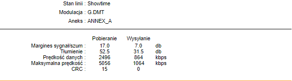

@konrad5558 pokaż statystyki DSL to zobaczymy co jest nie tak?

Spadki są spowodowane niestabilnością DLM stwierdza, że trzeba przyciąć no i przycina.
Czy prędkość sama się podnosi po jakimś czasie? Na obrazku widać, że jest spory zapas na marginesie, jeśli to się utrzymuje i niema za dużo błędów to się powinna sama prędkość podnieść. Jak są burze to DLM-y tną. Jest jeszcze kwestia jak to jest poustawiane.

Problem z Neostradą 10 Mb/s
@jaryn Podnosi się, ale na 1-2 dni i potem znów spada. A czasami jak spadnie to już tak zostaje na dłuższy czas. I jak już pisałem, raz prędkość się podniosła do 500 kB/s, i zaczęła spadać.
Przy tym tłumieniu to 4000 prędkość powinna być, ale jeszcze kwestia ilości błędów.
DLM na bieżąco bada i ustala, tylko po spadku to trzeba czekać na ponowny wzrost. Nieraz to może i długo zaniżać prędkość. Osoba z Orange mogła by być na forum i takie rzeczy tłumaczyć. Ja wiem jak to u mnie działa. Routery często nie pokazują rzeczywistego tłumienia według wskazań miernika u mnie tp-link pokazuje teraz 41,5db według techników i ich pomiarów tłumienie jest 47db. to jest znaczna rozbieżność. Teraz wstawiając to w kalkulator mamy znaczną różnicę w prędkości.
