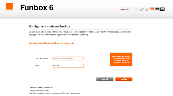

Kontaktuję się w sprawie (powracającego) problemu z dostępem do internetu po światłowodzie. Sprzęt jaki posiadam do Funbox 6 oraz urządzenie do światłowodu (wybaczcie ale nie wiem jak się to nazywa) Evo tech. Co jakiś czas (w przeszłości może 5 razy mniej więcej co kwartał) tracę dostęp do internetu. Dioda „Sieć” zaczyna migać na czerwono (z instrukcji: Problem z loginem lub hasłem do usługi). Przejrzałem już internet i próbowałem przeróżnych rzeczy: resetowałem router (hard i soft), wchodziłem na 192.168.1.1 i pojawia się Konfiguracja modemu FunBox z domyślnie wpisanymi danymi rejestracja@neostrada.pl i hasłem. Niestety „Błąd uwierzytelniania”. Zmieniałem zatem hasło na rejestracja, login na „admin”/hasło „admin”, login rejestracja@neostrada.pl i 8 pierwszych znaków do hasła WIFI - wciąż błąd uwierzytelniania. Próbowałem także podłączenia kablem ethernet komputera i routera - to samo.
Wyczytałem, że powinienem zatem znaleźć login Neostrady w umówię, bądź wyciągu z umowy - problem w tym, że nic takiego nie otrzymałem w trakcie podpisania umowy (u przedstawiciela w Bochni, nie w salonie Orange). Wirtualny asystent nie jest w stanie mi pomóc zresetować hasło, gdyż odbijam się od weryfikacji (rachunki płaci osoba trzecia, nie mam „numeru usługi). Sytuacja jak widać jest patowa 🙂
Będę wdzięczny za jakikolwiek trop co jeszcze mógłbym zrobić.
Z góry wielkie dzięki za pomoc!
Sławek

@slawcze01 Odłączałeś od zasilania to drugie urządzenie (zewnętrzny ONT)? Mi to nie wygląda na kłopoty z loginem (te rozłączenia) poza tym, że teraz musisz go odzyskać. Podobno po resecie FB6 powinno nastąpić automatyczne pobranie loginu i hasła.
Odczytania loginu i resetu hasła mógłbyś dokonać poprzez konto Mój Orange.
Poza restartem ONT możesz jeszcze rozważyć wymianę przewodu pomiędzy nim a FB6. Może ma jakaś wadę i link się urywa - sprawdź diody od połączenia ethernet na routerze lub na EvoTechu.

Dziękuję za wszystkie wskazówki!
a więc: wymieniłem kabel ethernet - dioda pomarańczowa odpowiedzialna za sieć wciąż szybko miga na czerwono. Z tylu, przy gnieździe kabla i FunBoxa stałe swieci się żółta dioda i powoli miga zielona.
Wyłączyłem i włączyłem ponownie ONT - bez zmian.
Zresetowałem ONT - wciąż to samo😩
Jesli może to być jakiś trop to dodam, że na ONT są trzy palące się diody. PWR I GE świecą na niebiesko, a LOS szybko miga na czerwono.
Po wejściu w przeglądarkę i 192.168.1.1 niezmiennie Konfiguracja modemu Funbox i błąd uwierzytelniania.
