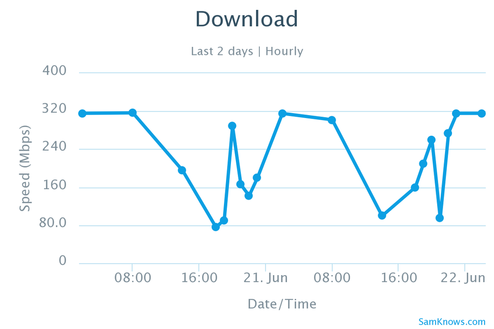

Sam posiadam opcję 300, ale często nie da się jej po prostu osiągnąć. Do łączas mam podpięte pudełko samknows. Na załączonym obrazku widać, że jednak jest coś nie tak.
Powyżej wykres prędkości download za ostatnie 48 godzin.

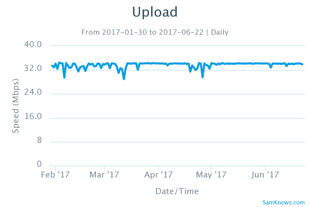

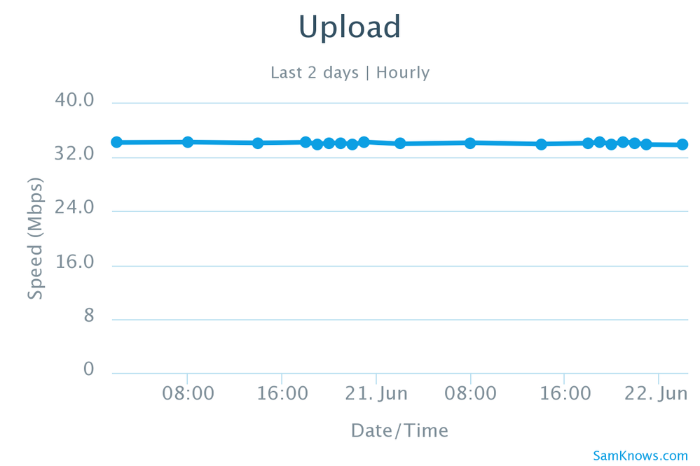

Upload wymiata 🙂

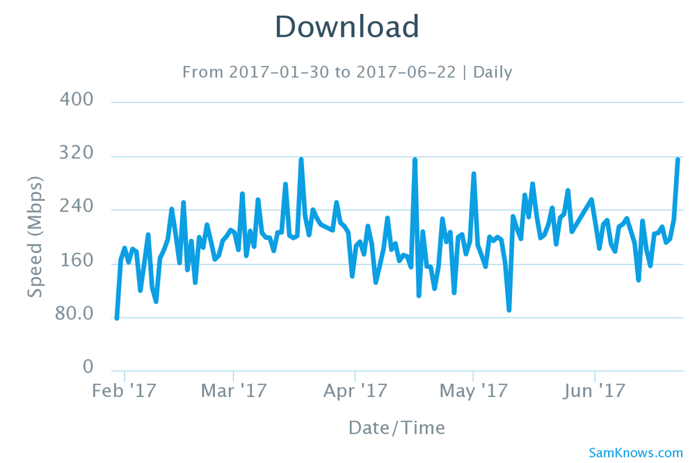

Biorąc nieco dalej wstecz, przedstawiam wyniki od 30 stycznia.
Jak widać nie jest różowo i zgodnie z moimi oczekiwaniami. Miło by było pobrać pliki w prędkości 300 mbit, ale wieczorem często to nie możliwe. Zastanawiam się jaki sens mają wyższe prędkości, jeśli orange limituje sesje wieczorami.

Jesteśmy świadomi że usłga jest świadoczona do 300 mbit. Tylko czy osoba z opcją 600mbit ma podobne doswiadczenia co my? Z kolei ludzie z "setką" będą miały stabilne 100mbit bez takiej huśtawki jak zaprezentowałem. Chociaż mogę się mylić. Ciekawe jak to się ma w przypadku sieci światłowodowej Netii. Ostatnio prowadzili nowe prędkości. Mają nawet 900mbit które jest tańsze niż Orangowe 600mbit. neistety nie grzeszą zasięgiem usługi.

Ja brałem 300 mająć na względzie upload. Ciekawe jest to dlaczego użytkownik o prędkości 100 mbit, będzie miał sztywny pomiar, a taki który ma wyższe prędkości już mu to pływa. Zgodnie z regulaminem też powinien osiągać 70% zakładanej prędkości.
W moim przykładzie widać że regulamin nie dotyczy upliku.
