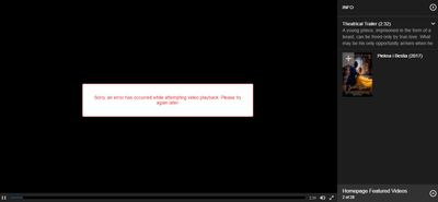

Wywoływaliscie mnie więc jestem...sorki że tak późno. Otóż przejrzałem zalinkowany trailer i poszedł jak "igła"...całe 2:31 🙂 choć za pierwszym razem zobaczyłem taki komunikat:
