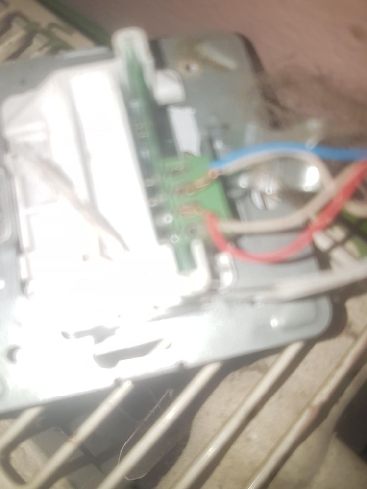

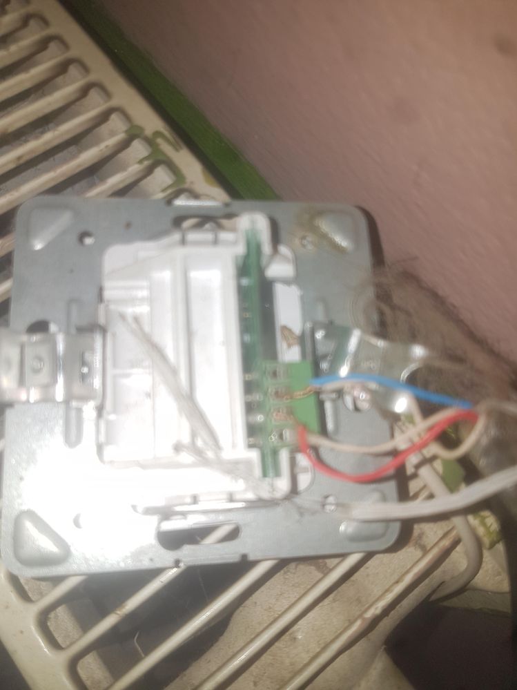

@mbx9393 jedno co możesz zrobić to zerknąć gdzie łączy się kabel instalacyjny, który wychodzi w gniazdku z kablem żelowanym podziemnym do słupka. Jakaś puszka hermetyczna na elewacji na wysokości cokołu czy w garażu. Chyba ,że od razu podziemny wchodzi do gniazda. W takich puszkach czasem cuda się znajduje. Złącza z dodatkowej nieużywanej instalacji, wilgoć, zaśniedziałe styki...warto zawsze sprawdzić. Możesz fotnąć

Kabel żelowany bezpośrednio do gniazdka , niżej masz zdjęcia

Nie mogę wyostrzyć ze względu na uszkodzony aparat , ale niebieski kabel jest w parze z białym,  i czerwony też jest w parze z drugim białym i podłączone są do dwóch środkowych gniazd w gniazdku.

@ketrasaArtur tak nie powinno być. Jedna para tu została połączona w jedną żyłę i druga podobnie. A powinny być podłączone oddzielenie. Nie ma równowagi na tym kablu. Na ile to wpływa na parametry nie wiem...ale tak nie powinno być

Czyli możesz wyjaśnić gdzie dokładnie powinny być podłączone każde z kabli ?
